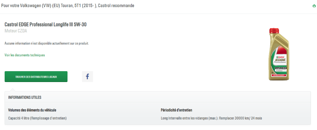

Bonjour, je remonte ce suet qui parle d'huile pour les moteurs essence.
J'ai donc un TSI 150 ch qui a 35 000 km env.
Je viens de faire l'entretien en long life en concession VW.
Je suis assez étonné par l'huile mentionnée sur la facture Shell Helix AVL 5W30 (ne parlons du prix au litre
1- c'est de la Shell alors que VW recommande de la Castrol (voir brochure Touran), voir également le site de Castrol :
https://www.castrol.com/fr_fr/france/ca ... -edge.html

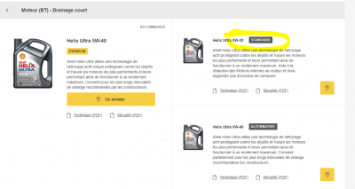

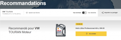

2- Lorsque j'utilise
le sélecteur d'huile de Shell voici les résultats :
2.1 La "recommandée" est de la 0W30
et non 5W30 comme mise en concession
- Shell 0W30
2.2 La "standard" est de la 5W30
- Shell 5W30
3- Castrol donne bien la longlife III en 5W30 sur son site.
- Castrol 5W30
Qu'en pensez vous ?
