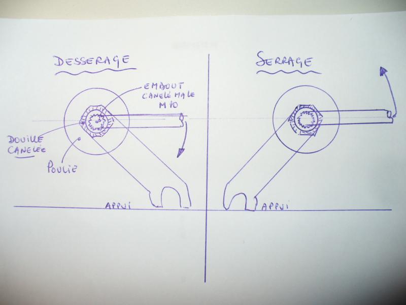

Salut je suis en trin de me battre avec ma poulie d'alternateur j'ai acheter la douille expret pour et sa ne veux pas bougé d'un pète que faire???

a la clef a choc,ca vient tout seul, car des fois elle est montee au frein filet!

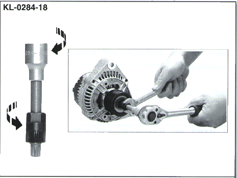

Poulie neuve achetée chez VW et kit d'outillage spécifique pour le démontage KS TOOLS (il y a intérêt a avoir du sérieux pour débloquer cette fichue poulie.

Le fait de pouvoir ensuite travailler sur l'établi a aussi l'avantage de voir clairement à quelle empreinte on a à faire sur l'axe du rotor et de pouvoir enfoncer correctement l'outil destiné à le bloquer.
Effectivement, la poulie était bloquée à mort, la méthode pour essayer de la dégommer à la clé à chocs juste la poulie et son empreinte 32 dents (tuto SKF vu sur le web) n'a rien donné et je l'ai eue avec un tube en acier de 2 M. emmanché sur la clé du desserrage…
