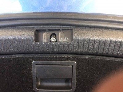

Bonjour ,
J'ai un soucis pour fermer mon coffre de mon touran V3 , je suis obliger de le claquer pour le fermer c'est pas normal et j'ai remarquer que le système pour fermer le coffre de la garniture du bas du coffre la tige en ferraille est parti on le vois sur la photo il est enfoncé sur le coté c'est surement du a sa ??? on voit aussi que sa frotte
du coup j'ai démonter et remis la petite tige avec le ressort correctement et rebelote en refermant le coffre obliger de le claquer 2x pour qui ferme la tige est reparti auriez vous une référence pour directement le changer ?
merci
merci

C'est un souci classique sur tous les tourans. Rien est cassé c'est simplement la tige qui ne tient plus clipsée.
Pour résoudre ce pb (que j'ai eu), j'ai démonté le seuil de coffre, remis en place la tige et appliqué des points de super glue pour éviter que la tige s'enlève à nouveau.
Les traces sont normales.

Super! je te remercieSly83 a écrit :C'est un souci classique sur tous les tourans. Rien est cassé c'est simplement la tige qui ne tient plus clipsée.
oui c'est sa , sa ne tiens plus car je l'ai remise et refermant le coffre elle est reparti , je vais tester cet après-midi avec la glue je te redirai .
Ajouté 2 heures 52 minutes 1 seconde après :
Problème résolut merci Sly83
