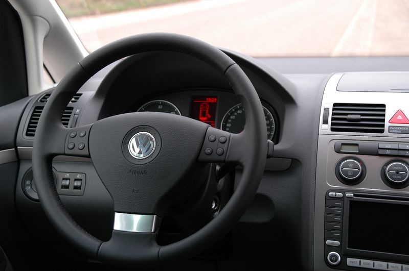

Je voudrais monter un volant multifonction + Dsg... J'essaye de comprendre comment faire :roll:

Quand tu dis "Je voudrais monter un volant multifonction + Dsg" tu as déjà la boite auto ?

J ai un volant mlf a 8 boutons et oui la voiture est dsg...

Si je comprends tu as acheté un touran de 2009 170Ch DSG. Tu aimerais y monter un volant multifonction 8 boutons ? Est ce bien ça ?
Tu as aussi les palettes au volant ?

Par contre le vendeur me dit qu' il n y a pas de palette au volant... Donc je veux mettre un nouveau volant avec palette et aussi un bluetooh.
J ai un poste rcd510.

Je pense qu'effectivement sans volant multifonction il n' y a pas de palettes au volant. Le volant multifonction que tu as en dispose ?
Pour le bluetooth il te faut soit changer de poste disposant d'un BT intégré soit acheté un kit main libre pour téléphone.

Globalement tout est dit ici
Il faut s'assurer de la compatibilité de ton module actuel. Pour cela il faut passer le vagcom pour savoir la référence de celui déjà installé
Ajouté 4 minutes 37 secondes après :
Moi j'ai la version 1K0-953-549-BG

Donc oui j ai un volant avec 8 boutons mais sans dsg.

Je viens de regarder sous ETKA, le mien a été remplacé par le 1K0 953 549 BK
Pour ton véhicule de 2009, c'est soit
- le 1K0 953 549 BK si tu as le détecteur d'angle de braquage
- ou le 1K0 953 549 CD si tu n'as pas le détecteur d'angle de braquage
Mais bon dans les deux cas à priori ils sont compatibles du volant multifonction comme l'ai le mien de même référence.
Donc a priori juste à monter le volant avec les palettes et configurer sous vagcom :kikoo:

Donc si je comprends bien sans VAGcom je ne peux pas me lancer dans ce type d'opération ?

Et oui il te faut vagcom pour déclarer que tu as un volant multifonction. Une fois monté, tu peux passer me voir je suis pas bien loin.
Pour le volant c'est le même que le mien. Par contre il te faut trouver les palettes.
