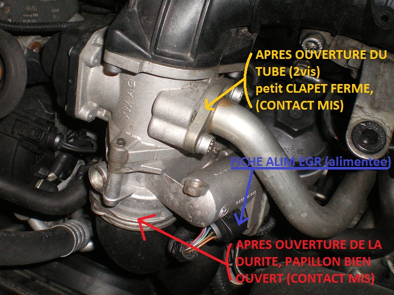

J'ai défait le tube métal à droite (qui va vers le petit clapet) lui par contre est en position fermé
Alors avec les durites de défaites(celle du bas et tubelure à droite), je constate qu'en mettant le contacte, déjà j'entend l'egr en tension comme dab et je vois le clapet fermé (petit actionné justement par ce boitier noir accolé à la vanne, dont l'engrenage est en bon état), par contre le gros papillon en bas(celui qui va vers la grosse durite) est en position ouverte....alors quand je debranche la fiche electrique et la rebranche et en ayant mes doigts sur ce papillon, il bouge légèrement comme si il voulait se fermer et réouvre de suite "clac clac"
Résumé d'hier soir, remplissage des durites en go, filtre déjà plein, de toute façon comme tu dis, pourquoi se serait-elle désamorcée, bref, recharge de la batterie avec un boost, mais sans sucçes .
Je redémonte encore une fois l 'egr et vérifié l'ensemble , le tout me paraît sans problèmes visible, je n'ai pas pu continuer car le boost HS.....
Si tu as un idée quant au petit papillon qui reste fermé avec contacte( démarrée, je sais pas vu que toutou ne démarré pas), dis moi, merci
Mig

D'accord , donc vu ce que tu décris , le volet d’arrêt ( vanne papillon ) est bien ouvert , et la vanne EGR ( petite soupape ) est bien fermée . Donc tout est dans la position normale pour démarrer !! ( excuse mais dans mes premières explications , quand je parlais du boitier noir , je pensais au 1.9 ) .
J'ai déjà vu le cas ou le mécanisme du volet d’arrêt un peu usé s’était cassé pendant un nettoyage un peu trop poussé , empêchant le démarrage par manque d'air , mais là visiblement ce n'est pas ton cas car il est ouvert , à moins que son capteur de position ai pris une claque et indique au calculateur d'injection qu'il est fermé ?
Pour moi il faudrait d'abord approfondir de ce coté là , ouvert ou fermé l'EGR ne perturbe en rien le démarrage , le volet d’arrêt oui , et si tu n'as touché a rien d'autre , il n'y a " a priori " aucune raison d'aller chercher ailleurs !
Essai pour voir de démarrer en débranchant son connecteur ( celui au plus près de la grosse durite , que tu nomes " fiche alim EGR " en bleu sur ta photo ) . Je ne sais plus si il contient un fin de course NO ou NF .

tu as démonté quoi en plus de la vanne EGR pour la sortir (tuyau de go ... ect)
tu peux essayer d'enlever de la vanne le tube que tu as entouré en jaune et essayes de démarrer si c'est un problème egr l'apport d'air frais par le trou du tuyau devrait suffir pour qu'il démarre :roll:

Hello les amis, j'ai maintenant le joint de la durite qui se trouve sous l'ensemble egr qui est cassée en troix morceaux,pffff.
J'ai du merder quand je l'avait remise lors du demontage egr, effectivement,elle etait un peu craquelée, j'aurais du la graisser.
Bref, le roi de la poisse!
Il faut que j'en commande une car je fais du rodéo avec toutou, les accoups de fou...j'ai chatertoné en attendant.
Voila,bye,bye.(voir une de mes photos,un peu plus haut, là ou il y a la flêche rouge,en dessous se trouve ce joint)
