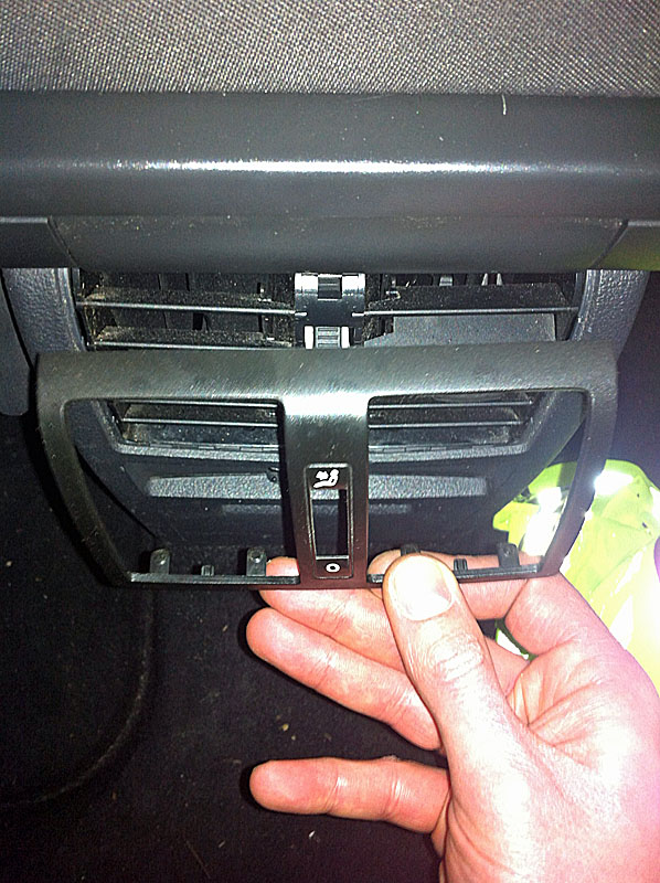

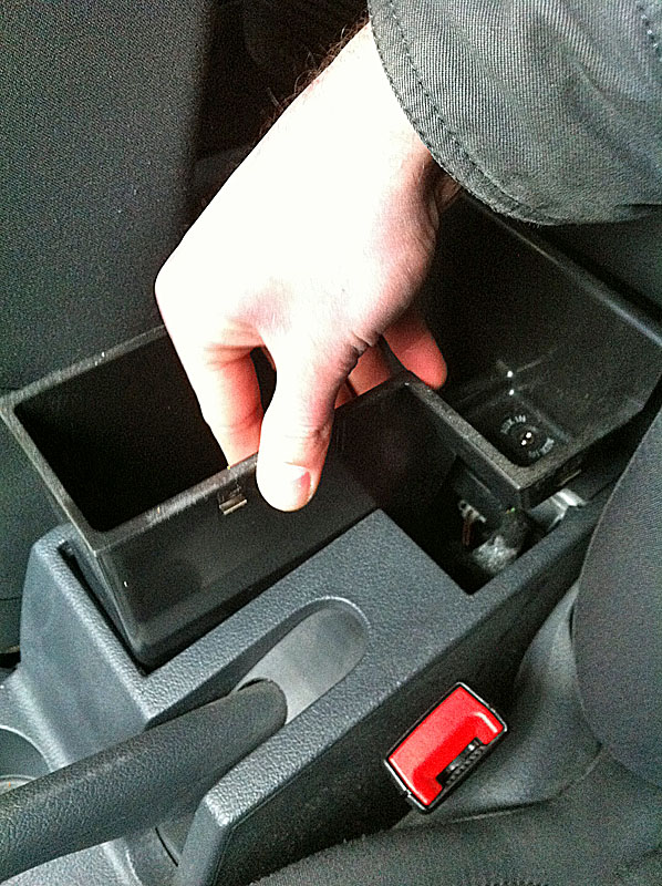

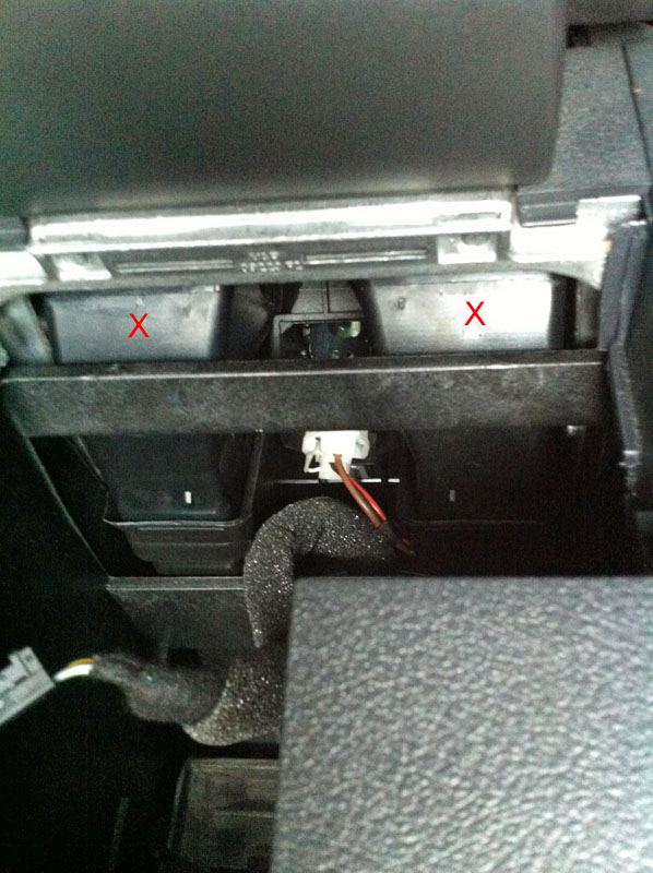

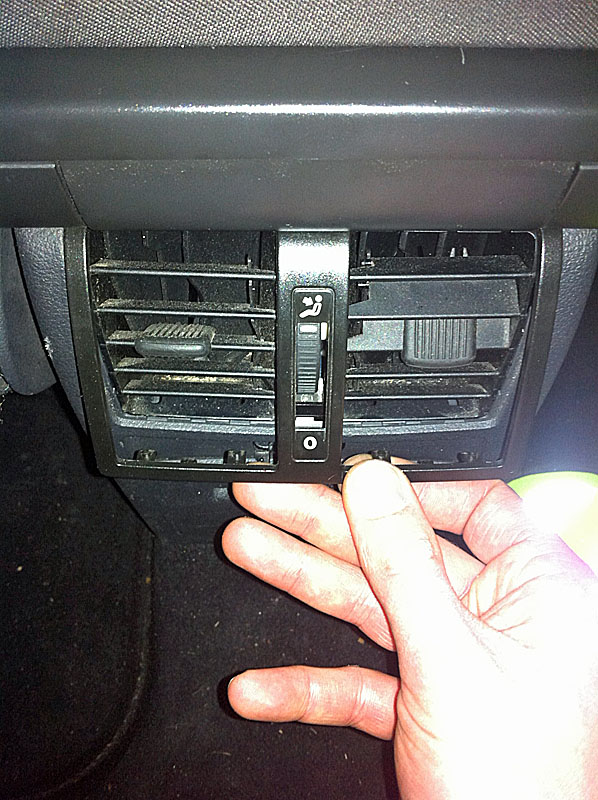

J'ai un problème de demontage. En effet j'ai remarque que mon aerateur arriere central était endommagé (merci les enfants). J'ai donc commencé le demontage mais sans aboutissement... ::rttt: /zenn: Je m'explique en photo car j'avais commencé un tuto éventuel.
Impossible d'extraire (declipser) l'aerateur central de l'interieur vers l'exterieur... Je ne sais pas où se trouve les clips qui le fixe.
J'ai beau regarder vos post avec la vue eclatée ça ne m'aide pas plus :cry:

Demontage du vide poche central en tirant dessus delicatement

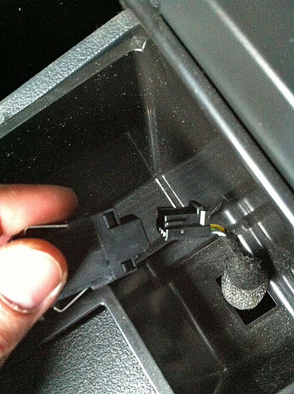

Deconnection de la fiche "Aux in"
Retrait du cache de l'aerateur en commencant par le bas puis les côtés
Pour enfin le retirer du haut
En vue de l'interieur, les croix rouge sont positionnées sur l'aerateur central que je n'arrive pas à extraire

Je suis alle chercher mes pièces et demande le conseil pour l'extraction de l'aerateur. Sympa le réceptionniste mécanique m'a imprimé la méthode avec dessin. C'est pas simple pour autant mais j'ai réussi ! La suite du tuto prochainement :)

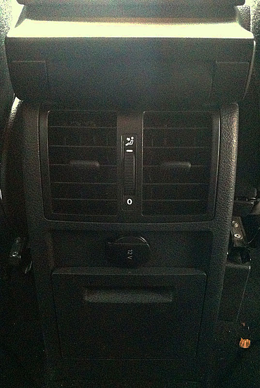

Et voilà le tout remonté, aerateur je t'ai eu ! :lkmhkk:
Terminé !

j'ai eu moi aussi le changement de l'accoudoir à faire.. sans ce Tuto.. j'ai mis 2 heures à comprendre qu'il me fallait 10 sec pour declipser l'aérateur par le haut et non sur les cotés !!

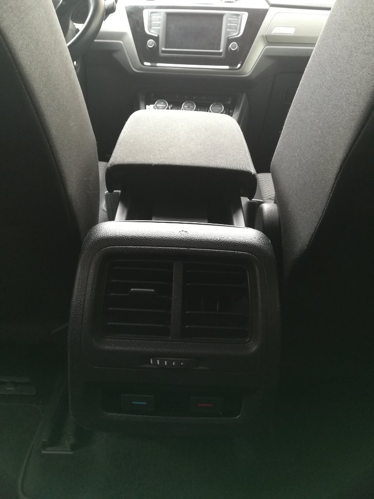

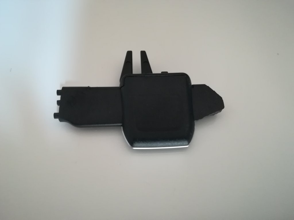

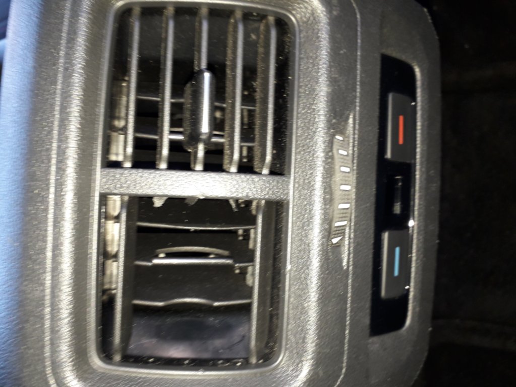

Je cherche à remplacer la grille d'aération centrale de mon Touran 3 (cf photos jointes). VW me demande 170 euros TTC...ça me semble abusé. Savez vous où je pourrais trouver cette pièce?
Merci par avance pour vos conseils précieux;)

Messages : 3081
Re: Depose aerateur arriere central ?
Pour moi ca ne se vendra pas individuellement.
Es tu sûr qu elle est cassée et pas simplement deboitee ?

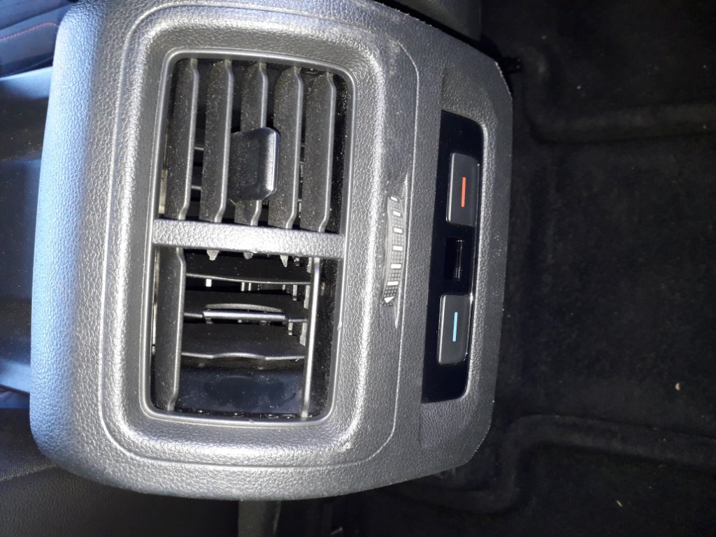

Bonjour a tous,

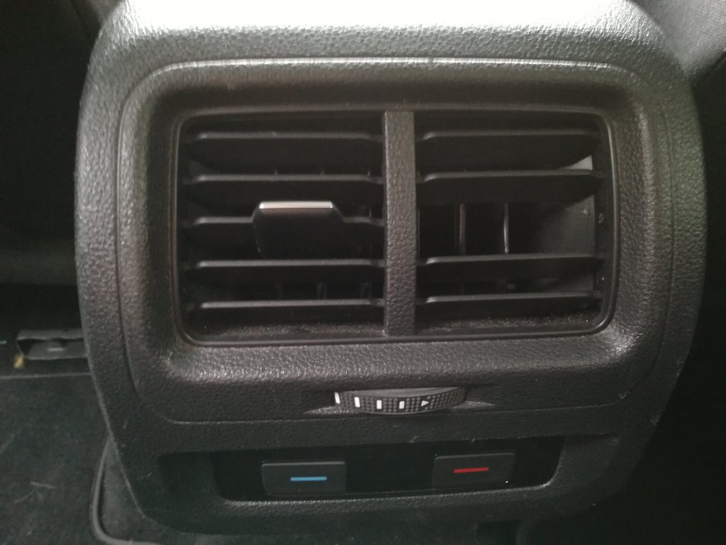

Je cherche exactement la même pièce, voir photo. Diffuseur central arriere ailettes cassées ( c est sur !). Pour réparer il faut acheter l ensemble du diffuseur. Apres appel chez vw, le tarif est de 170 €, cela me paraît plus qu'excessif et vw ne veut pas me communiquer la référence de la pièce... oscaro ne fait pas et la pièce que je trouve sur le net ne correspond pas à mon modèle de touran ( touran serie sound 1.6, 7 places, avril 2017 ) l un d entre vous saurait il me communiquer cette référence?
Par avance merci!

Messages : 3081
C est aussi le cas sur les touran 1t2.
En réalité ce n est pas vraiment cassé c est simplement les volets qui s en vont. Ils se remettent sans démonter dans les petits trous latéraux.
