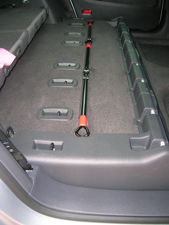

Une autre piste, les barres de maintiens verticales des fauteuils de 2nde rangées sont-ils bien clipsés ?
[img]http://www.touranpassion.com/forum/imag ... CN1751.JPG[/img]
