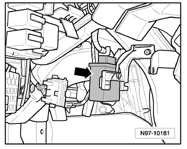

Sous Elsawin, voici les éléments :
- emplacement calculateur : Sous le tableau de bord côté conducteur, à proximité de l'appui de tunnel - emplacement transmetteurs d'assiette à gauche à l'arrière et à l'avant (selon millésime)

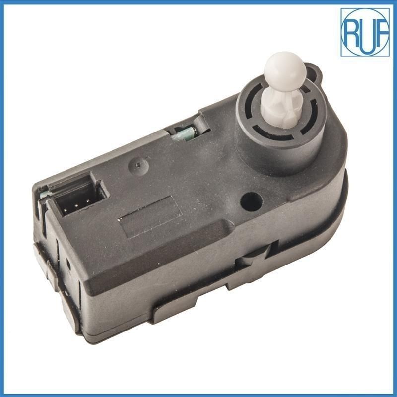

Pourriez-vous, s'il vous plait, m'indiquer précisément ce que vous avez comme info (V, A, polarité) aux 4 bornes du petit contacteur du réglage en site des phares ?
Procédure :
Laisser le contact sur OFF !!!
Lever le capot
Se munir d'un multimètre, en connecter le fil noir a une (bonne) masse du
Ouvrir le couvercle Extérieur du phare,
Avec de petits doigts et un petit miroir, visualiser ce petit moteur (en rouge sur la photo):
(Merci Mr LeDahut !) Apparemment, il s'agit d'un petit moteur pas à pas, à double bobinages, il n'y a pas d'électronique embarquée. Déconnecter le connecteur, y insérer une aiguille ou un petit clou dans la pin 1 (c'est indiqué !)
Y faire contact avec le fil... Rouge du multimètre et le positionner pour la mesure à relever
Mettre le contact et aller très vite relever les infos : Volts, Ampérage (si possible) et polarité !

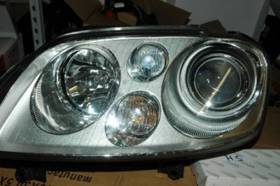

Je viens d'installer des Feux Xénon de
V1 sur mon Caddy Maxi (qui correspond au
V1)
Quoique l'intérieur du feu soit différent, je n'ai pas pu utiliser la technique de Mr Le Dahut en déplaçant simplement la lentille à la place de la parabole... mon servo-moteur de commande à une rotule plus petite et une course plus courte...

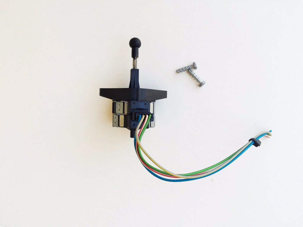

Tout fonctionne nickel SAUF que pour des raison technique (TPMR, renforts et essieu rigide) je ne peux pas installer le correcteur d'assiette auto...
Je cherche donc à essayer de récuperer le branchement des moteurs qui se trouvent dans ces feux pour les faire fonctionner avec la mollette du TDB.
