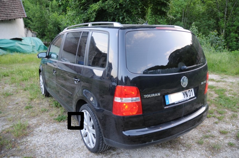

Pour te faire une idée
16 pouces en 205/55 vs 18 pouces en 225
Tu verras bien que le déport n'est pas prononcé et sont kif-kif entre les 2
Ce sont des images mais comme je n'ai plus mon touran, ce sont des vieilles photos avec des prises de vue "empiriques"
Mais bon ça aide quand même :wink:
16 pouces
16 pouces
18 pouces
18 pouces

J'en avais mis sur mon coupé 406. Ce qu'il faut vérifier, c'est l'ET (déport) des jantes. Pour voir si ça passe au niveau des étriers de frein et de l'aile quand les roues sont braquées ou quand les suspensions sont comprimées.
Voici un bon lien pour t'aider à choisir tes cales.
http://www.mtk-tuning.com/pneu_jante/et.php

Si vraiment tu veux monter des cales...pour avoir la largeur de tes cales,met un fil avec un poids au bout pour qu'il soit tendu au niveau de ton aile et mesure entre ton pneu et ce fil,tu auras la taille de ta cale,après tu ajuste selon ton goût,c'est un peu archaïque comme méthode mais quand on ne veut pas se prendre la tête avec les calculs,c'est un bon moyen,pour ma part j'avais des cales de 50 mm à l'arrière mais je ne les ai pas garder longtemps...ça dégueulait trop des ailes,la sans cales,avec le carrossage c'est nickel...mais bon je suis en 235/35 19 sur une jante en 9.5 de large...HORS CÔTES TOTAL...
@koukoun : pour de simples cales,pas besoin de vérifier les étriers,vu que tu ne change pas la jante mais tu retreci l'ET donc forcément ça passe,par contre ok pour les ailes...

Oups....je me suis trompé.... 5mm les cales et pas 50....aie pas la tête....
