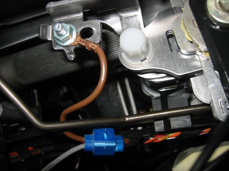

3 - Raccordement des fils marron et gris/bleu.

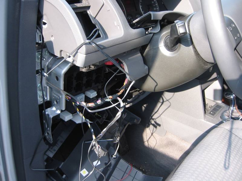

Pour la masse, il y a un bornier 'officiel' sous le volant. Pour le trouver, j'ai du démonter beaucoup de chose (voir photo "demontage") !!!
Voici le bornier (photo "bornier") ou il faudra raccorder l'embout du fil marron (ne pas tenir compte du raccord bleu utilisé pour une autre installation... je vous en dirais plus un autre jour :lollolol: )
Ce bornier est situé à gauche de l'axe du volant sous le tableau de bord.

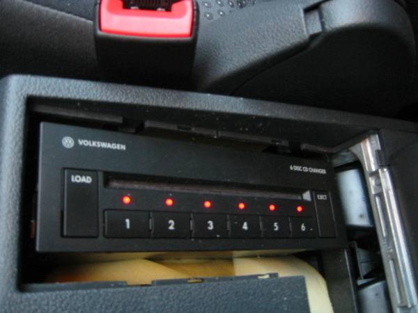

4- Mise en place du chargeur et branchement des cables
Voici en photo, le chargeur en place et opérationnel !!!
Il manque encore le cache plastique que je vais commander chez VW.
