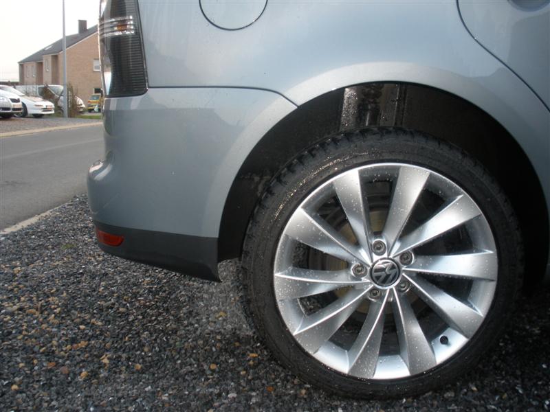

A votre avis ???

Renseigne toi sur l'ET des jantes !!!! Mais il me semble que les jantes de passat ont un ET différent. Il doit être compris entre 45 et 51 si ma mémoire est bonne. Si fab est dans le coin il te confirmera !!!! :panzer:

REF/3C8 601 025D 8X18 ET 41 INTERLAGOS
R-LINE 7.5X18 ET 49 OMANYT
CROSS TOURAN AVANT 6.5X17 ET 42 FUNPLAY
ARRIÈRE 8X17 ET 37 FUNPLAY
TOURAN V2
6.5X16 ET 50 MAGNY COURS

J'adore ces jantes combien chez Wv?

je trouve que ça le fait pas sur un touran :roll:
Re: jantes passat cc sur touran
ET41 ça le fait pas du tout....
Ca doit déborder d'une force....
Comme dirait nanou entre ET 45 et 51 inclus

poupmax a écrit :J'adore ces jantes combien chez Wv?
Dans les 2000 € les 4 sans visserie et sans cache
tijou67 a écrit :je trouve que ça le fait pas sur un touran :roll:
+10
+10
normalement, les caches sont compris...
Pour avoir un vrai aperçu, faudrait enlever le cric et avoir une vue d'ensemble.
Et il ne faut surtout pas garder les pneus de la Passat...
il doit être en 235 :lol:

macdolux a écrit : ...Pour avoir un vrai aperçu, faudrait enlever le cric et avoir une vue d'ensemble...
Qui te dit qu'il y est?? :mrgreen:
Ca fait un peu 4x4, là...
Et en plus, +11, ça le fait moyen ces jantes niveau esthétique... :nul:
Moi j'ai mis des ET45 et, franchement, il ne faut pas que ça dépasse plus !!!
Je trouve pas ca super sur le touran, alors que je les trouve superbes sur passat... :oops:
