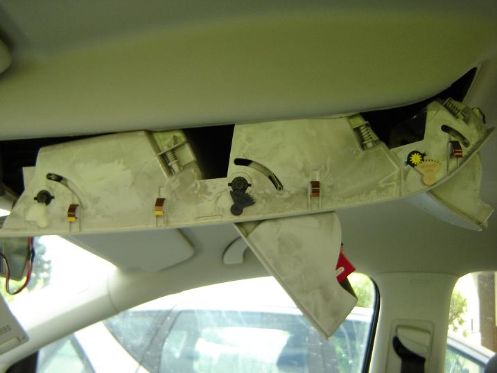

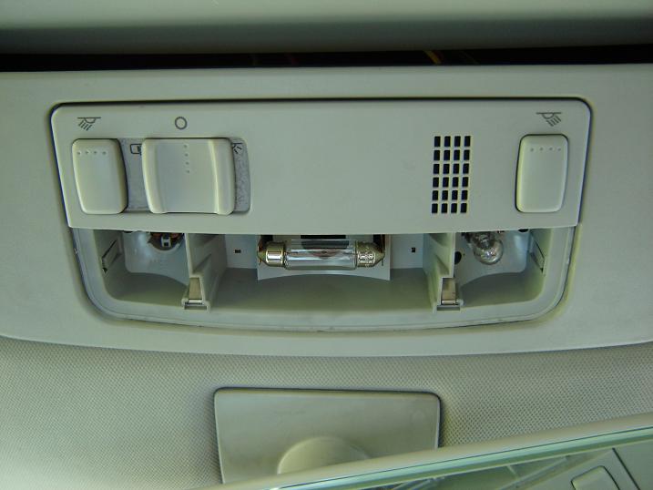

Tu enlèves la glace (en plastique) du plafonnier avant (tu passe le pointe d'un tournevis à l'avant car à l'arrière il y a 2 ergots que tu risque de casser). Tu enlèves les 2 vis qui le maintiennent, tu débranches le connecteur. Tu retire les 6 vis (2 dans chaque rangement). En partant de l'arrière en même temps que tu tires vers toi, tout doit venir. Le problème auquel tu seras confronté est que le support de console de plafonnier est solidaire du ciel de toit (pavillon) et que tu n'auars donc pas accès à l'arrière de la console. Maintenant, ça dépend où tu veux installer l'écran, si c'est dans la console et que tu veux la déposer pour travailler + facilement OK. Si tu voulais fixer quelque chose derrière la console et que tu espérais avoir accès, tu auras sûrement du mal... A moins que tu ne trouves un moyen de désolidariser le support de console du toit, j'avoue n'avoir pas regarder de très près.

comment changer les ampoules du plafonnier? quelques aurait deja fait ça merci
j'ai jamais fait mais c'est pas écrit dans la notice :idea:
Camboui
Messages : 128
Enregistré le : 16 janv. 2006, 13:18
Message par Camboui »
En détail ici
http://www.touranpassion.com/forum/setopic1209.php
Yaka déclipser, du bon coté.

J'ai démonté hier soir l'ensemble du plafonnier. Résultats, un clip métalique cassé, trois autres pliés.
En essayant de comprendre comment démonter un des tiroir de rangement j'ai aussi cassé une roue dentée (un de celles qui permet l'ouverture amortie).
Le but est de voir comment placer de manière plus ou moins élégante un écran de 7" avec lecteur DVD intégré (Xoro HSD 7500).
Si cela peut t'aider...
Thomax*** a écrit :
Enlever toutes les vises:
deux sous les lumières
et deux dans chaque trppes du plafonnier
[img]http://www.touranpassion.com/forum/imag ... C00862.jpg[/img]
Déclipser tout le plafonnier (la crasse en prime):
[img]http://www.touranpassion.com/forum/imag ... C00865.jpg[/img]
