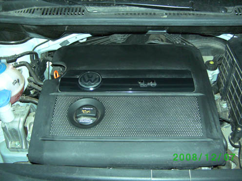

Bonjour, Je possède un Caddy van 1.4 essence. Je voudrez savoir comment accéder au filtre à air?? Il me semble que les vis du cache se situent dessous celui-ci?? Mais avant de faire n'importe quoi, je voudrais avoir l'avis d'une personne qui sait. Malheureusement on ne trouve plus de revue technique détaillée!! Merci pour les réponses. Et une bonne journée à tout le monde. Cordialement. :roll:

Je ne connais pas specialement ce montage, mais de maniere generale chez VW, le couvercle de la boite a air est agraffé ( style vieux bocal en verre pour les conserves ).
T aurais pas une photo du truc?

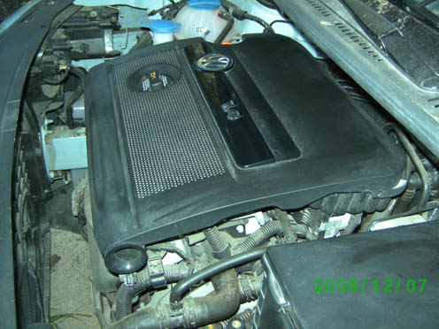

Re- bonjour, je joins 2 photos du cache filtre à air.

Tu n as pas une boite a air deportée sur le coté ?
Si tout est effectivement sous le cache moteur, je passe mon tour :oops:

Manifestement, le filtre à air doit se trouver là dessous!! enfin, je ne pense pas me tromper!! je ne vois rien d'autres qui puisse le contenir. Merci quand même. Bonne soirée. :yess:
S-Line
Messages : 3225
Message par S-Line »
il faut enlever tout le carter (tirer tranquillement dessus) !
la boite a air se trouve avec le carter !
tu dois avoir une douzaine de vis a défaire,elles sont numérotées.

Bonjour, merci pour la réponse, si je comprend bien l'ensemble vient en tirant dessus, et ensuite je le retourne et dévisse le tout pour sortir le filtre?? Bonne journée. Bernard.

oui c'est ça. :wink:
le carter est clipsé,il faut que tu tires dessus (fixation par caoutchouc).
