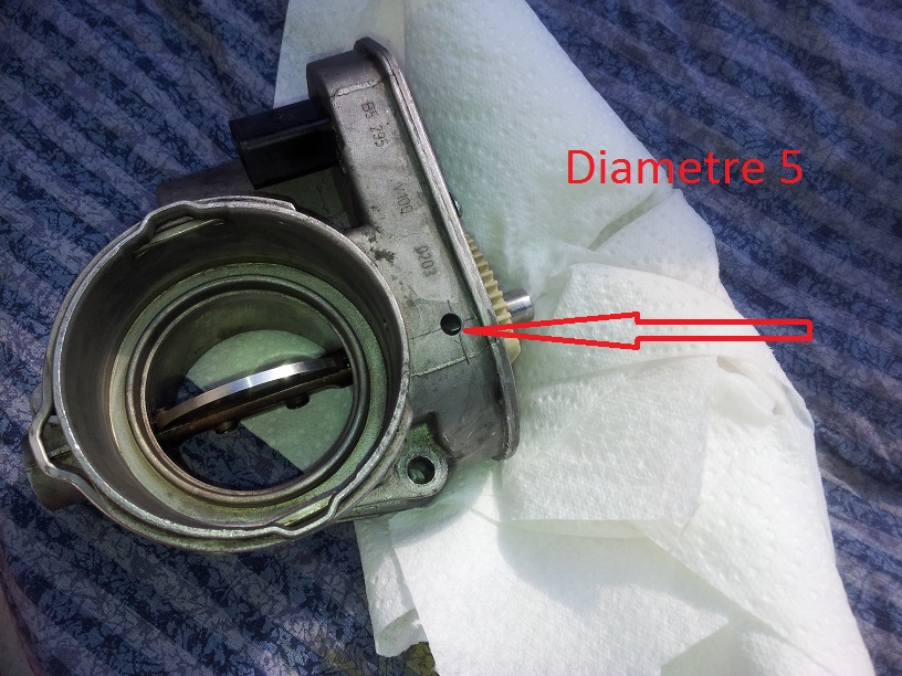

Bon ben voila meme punition à 65000 km
Boite pleine d huile 2 dents de cassé .
Dépose de l'ensemble et impossible pour moi d'enlever les 2 vis qui tiennent le clapet donc pas le choix !
Pieces par un copain 216 + 10 eur de port
Je me posais la question suivante : pensez vous que le fabriacant est ameloiré ou mieux changé son systeme pour le joint ???
J'ai un un peu peur de faire un trou dans la nouvelle piece car si elle est deffectueuse pas de reprise possible !!!
J'avais pense tout remonter et tout redemonter afin de savoir si je peux percer mais j'avoue que j'ai eu beaucoup de mal a demonter surtout la vis derriere !!
Si quelqu'un a une info pour que cela soit plus simple !!!

Après avoir demonter le volet je trouve pas mal d'huile à l'interieur :shock: mais heureusement pas de dents de cassées.Perçage au point le plus bas (pour pas que l'huile stagne!)
Ensuite, changement du fusible F8 et après 3 demarrages, le temoin c'est éteint yessss et j'éspère pour longtemps lol :wink:

Depuis quelques temps j'ai mon voyant système d'échappement qui s'allume, j'ai fait un tour sur le forum pour comprendre et de la j'en déduit que la vanne EGR est surement en cause.
Je la démonte, elle n'est pas trop encrassée, j'enlève le carter contenant le circuit électronique et je m'aperçois qu'une dent de l'engrenage Blanc est cassé et bloque le système. De plus le tout baigne dans un bain d'huile.
Je nettoie le circuit je répare l'engrenage et je vérifie la résistance (un peu plus de 3 ohms).
Je remonte le tout et fais un essai.....toujours pareil !!! ha j'ai oublié de remettre le fusible F8.
Nouvel essai....ca marche....2 secondes, le fusible à claqué, j'en remet un autre pour voir, même chose le fusible claque.
Il est tard et tout ca me fatigue, je vais me couché.
J'ai surement un circuit qui est en cours jus, avez vous une idée, un retour d'expérience? (peut être le circuit de la vanne pas assez nettoyé ?)
merci pour votre aide :chi:

J'ai entrepris un démontage préventif sur ma Polo 1.9 TDI 130 qui a sensiblement le même montage qu'un Touran 1.9L.
Je m'attaquerais au Touran plus tard, j'ai commencé par la Polo car elle est plus vieille, 2006 contre 2008 pour le Touran.
A mon étonnement, la partie électrique du volet était vierge d'huile, absolument nickel.
En préventif, j'ai donc percé le boitier pour créer un drain en suivant l'idée de DD65.
Seulement, sur les 1.9L, le volet n'est pas orienté de la même manière que sur le 2.0L, la position proposée par DD65 pour le trou ne fait donc pas l'affaire.
J'ai donc percé le boitier au point le plus bas avec un foret de 5mm, je ne détaille pas le système de vidange car il l'est déjà très bien sur ce sujet.
Vu d'ensemble du montage

Je me suis aperçu que le fusible F24 était grillé.
Donc j'ai procédé au démontage de la vanne et du volet de tubulure d'admission.
J'ai ouvert le boitier ou il y a le moteur de commande du volet.
Il était remplie d'huile, donc nettoyage complet et remontage. J'ai tester le moteur il doit faire 2.5 Ohms ( moi il était à 2.0 Ohms)
J'en ai profiter pour percé le bloc afin que l'huile s’évacue.
Après remontage sur la voiture, j'ai donc changé mon fusible 10 A sur l'emplacement F24.
Effacement des défauts.
Mise en route et la nickel sa tourne plus de défaut.
J'éteins le moteur et rallume et la le défaut réapparait.
