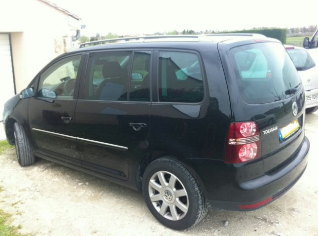

Les améliorations du Touran commencent à prendre forme. J'ai quasiment fait toutes mes modifs.
Depuis l'achat en Avril, en 2 mois, il a bien changé le Toutou :hrdxfs:
- Parebrise Changé,
- Peinture (4 portes, coffre, pare-choc arrière, ailes arrières,
- Vitre Teintées
- Feux Arrières du Cross
- Calandre avant du Cross
- Calandre R-Line
- RCD 500 RNS510
- Pédalier Alu R-Line
- Inserts Alu R-Line pour les poignées de sièges
- Divers modif au Vag-Com (feux anti-brouillard en feux de jour, désactivation du ding ding ceinture, 2eme feux AB arrière...)
Ce qu'il reste à faire: changer mes jantes. Je suis toujours à la recherche d'Atlanta Biton.
Et aussi une antenne requin, juste pour faire jolie :)
Avant:
Après:
Et voilou! Z'en pensez quoi?
Vous voyez quelques autres améliorations qui pourraient être sympa?
