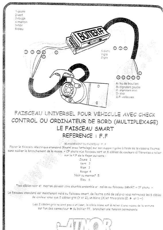

oui le fameux boitier smart set (le nom ressemble à ça) puisque:
- tu te repiques sur les feux....
- tu repiques l'alimentation de l'allume cigares du coffre (un truc comme ça)

Tout d'abord, merci de ta réponse. Est-ce que ton touran était équipé en en sortie d'usine de l'attelage, ou bien est-ce une seconde monte?
Si c'est une seconde monte, effectivement, ca peut etre intéressant de savoir si tu as les erreurs. Je cherche effectivement à savoir si ces erreurs sont dûes à un problème de cablage du faisceau de ma part, ou si tous les modules jaeger font cela (auquel cas, je ne tiens pas compte des erreurs)...
D'un point de vue de l'utilisation, tout a l'air de fonctionner: toutes les lampes s'allument bien, la connexion de la remorque désactive bien le radar de recul (j'ai pas testé naturellement le changement de programmation de l'esp :biere: ).
Seul truc un peu bizarre (mais peut etre cela le fait aussi pour vous?), quand je suis en position allumage auto des phares, en pleine journée donc phares éteints, les veilleuses sont allumées sur la remorque (et sont éteintes si je force le off au lieu de l'auto au niveau du comodo des phares).
Enfin, en googlelisant mes erreurs, je n'ai trouvé qu'un seul scan Vagcom, sur Forum-auto, ou je vois aussi apparaitre ces erreurs...
Tiens moi au courant,

Ben le hic c'est que c'est que TOUS les TOURAN sont multiplexés quel que soit leur année de construction (je suis bien placé pour le savoir) et que ce boitier sert obligatoire (préco VW).
Sur ce forum, personne ne s'est plaint (normal qu'ils ne viennent pas car on les a prévenu).
Saches juste que le risque de "brancher" à la sauvage n'est pas nul.....
Ca va de l'ODB qui déraille au déchargement de batterie et du boitier qui pourrait crâmer
Le pbme de ton branchement :
- ce n'est pas une histoire de "moins" perfectionné
- c'est que ce n'est pas aux normes VW et en cas de souci VW t'enverra bouler.........
A priori franc remorques connait mieux VW que VW parce qu'ils estiment que ce n'est pas la peine de mettre un boîtier d'interface.....
Maintenant tout ce que je peux te dire c'est de voir franc remorques et de leur demander s'ils mettent un boîtier,
1/ Est ce normal qu'il n'y a pas de faisceau spécifique avec interface électronique ?

Diablos a écrit :Salut à tous,
Le montage: pour la partie mécanique pas de problème, pas de photos non plus, il y en a assez sur le forum, je ne suis pas sortit des sentiers battus, sauf que j'ai fais comme DD64 page 16 de ce topic, j'ai laissé la traverse moyennant un petit coup de tronçonneuse. J'ai donc aussi fais 2 petites découpes à la scie dans le bas du PC.
Le branchement: par où commencer. d'abord j'ai reçu un boitier qui n'a rien à voir avec celui déja vu sur le forum et sur la photo du site.
il s'agirai du nouveau modèle de boitier fabriqué par Rydertowing voir site, http://www.rydertowing.co.uk/downloads/ ... 0Guide.pdf
il est beaucoup plus petit, et tous les fils du même coté, sa ref est TF 2218/7E Smart Logic J'ai eu ces 2 schémas avec le boitier.
Comme vous pouvez voir c'est un beau bo....el. les inscriptions sur le boitier sont inversés par rapport au schéma et rien n'est explicite. Exemple l'emplacement 1 à droite sur le schéma et à gauche sur le boitier. Je me suis donc fié au schéma sur le site du frabricant , à ma déduction et un peu à mon savoir. Donc pour ceux qui aurai le même boitier que moi, suivre le branchement de la prise au boitier sur mes photos.
Ensuite, pour le branchement du boitier au véhicule, test des fils et repérage il n'y a que ça (Madame au volant et vous à la manoeuvre) Pour ma part j'ai repiqué le + permanent dans la tresse ainsi que tout les fils pour le feu de droite et derrière le feu gauche pour le coté gauche.
Ca donne ça:
Feu D
Fils gris/rouge= feu ARD sur fil marron du boitier
vert/noir= recul
vert/noir= clignoD sur fil vert du boitier
gris/blanc= feu brouillard sur fil bleu boitier
rouge/noir= stopD
marron= masse
feu G
girs/noir= feu ARG sur fil noir boitier
bleu/noir= recul
blanc/noir= cligno G sur fil jaune boitier
jaune/blanc= anti brouillard
rouge/noir= stop G sur fil rouge boitier
marron= masse
reste sur boitier:
blanc= masse du véhicule (voir photo en dessous)
fil gris= recul (à brancher si feu de recul sur remorque)
fil rose= témoin (à brancher si témoin lumineux à l'intérieur du véhicule avec option)
Petite info à ce sujet, certain pays exige par la loi d'avoir un rappel sonore pour les clignos, d'ou le bip bip que l'on entend quand la remorque est branchée et d'autres, témoin sonore + lumineux (fil rose du boitier)
j'ai pris la masse dans le logement à gauche derrière le support du cric.
Pour les branchement sur la tresse du Touran j'ai espacé les "dominos" pour qu'ils prennent moins de place. Voir photo plus bas.
Pour le passage du faisseau de la prise au boitier je suis passé par le fond du passage de roue de secours
en contournant la plaque anti chauffe du pot. Réétancher l'obturateur.
Bilan, je ne suis pas mécontent de mon attelage pour moins de 200€.
Voila ce que ça donne: vous remarquerez que j'ai mis ma prise horizontale, je ne voulai pas qu'elle soit trop visible.
une fois rangé, c'est (presque comme l'origine...). J'ai aussi mis les fusible là au cas ou...c'est mieux que derrière les caches.
et puis les "domino" rangés" à la queue leuleu
Voili voilou, c'est faisable par tout le monde à condition de savoir se servir d'un testeur, d'être un peu méticuleux pour le démontage et remontage.
Bonne bricole.
ouf!!!
Je viens de me taper les 30 pages du topic, et j'ai quoté cet excellent tuto (parmis d'autres tout aussi excellent), parce qu'il correspond normalement à ce que je devrais recevoir d'ici peu de topmaboule.
juste 2 ou 3 questions.
Le plus permanent est repris sur la lumière du coffre. Ce fil passe-t-il dans le même faisceau que les feus arrières, et si possible il est de quelle couleur?
Les fils cligno et veilleuse droit et gauches sont ils dissocies ou shuntés?
Merci de vos réponses.

Bon c'est faisable, mais faut quand même pas avoir 2 mains gauche pleine de pouce. Commencé 10h fini 17h en prenant un max de précaution.
Et encore j'avais le boitier smart qui évite de démonter tout le coté gauche.
En enlevant seulement la partie ar gauche et la barre de seuil j'ai déjà trouvé le moyen de casser des clip.
Pourtant j'ai super fait attention, mais les clip ont la même qualité que les plastiques durs du touran...
Sinon un petit conseil, il semble y avoir un petit réglage au niveau des lumière de fixation de l'attelage, mieux vaut tirer un maximum en arrière, que comme moi coller en avant, car l'espace entre la boule et le pare cuoc n'est que de 5cm.
On doit pouvoir gagner 1cm en tirant en arrière.
