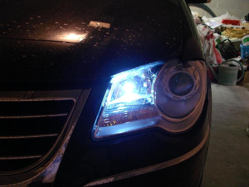

Bon, ce soir, j'ai reçu mes veilleuses + une navette pour le coffre, bien emballé.
Pour la navette, ils ont même fournie une résistance au cas ou les led ne s'éteignent pas de suite
Pour le coffre, je suis ravi du résultat, cela éclaire beaucoup mieux que la navette d'origine.
La navette à LED fait 39 mm et en tordant légèrement les pattes de chaque coté, elle se fixe bien.
Quelques photos du coffre (pris sans flash pour bien voir l'intensité d'éclairage) :
Quand aux veilleuses, je suis déçu du résultat car cela éclaire trop bleu à mon gout
Avant/Après
Avec les feux de croisement blanc :
Par contre, la qualité d'assemblage est très bonne de visu et la plaque, avec les connectiques, s'emboite très bien dans le support à veilleuse sans risque de jeu pouvant faire mauvais contact
Ah oui, il n'y aucun défaut à l'ODB
Avant/Après

Mc Rai j'ai vu tes photos, elle en jette dit donc là navette de coffre !!!
Par contre je suis étonné du résultat de tes veilleuses c'est bleu comparé a ce que j'ai moi ou alors c'est l'apn qui donne cet effet prononcé?
du coup il te faut passer au xénon 8000k
c'est dommage toi qui voulais du blanc pourtant moi ce que j'ai est bien blanc

Salut Raimundo,
Tu n'as pas perdu de temps pour les installer !
Effectivement, toi qui ne supportes déjà pas la couleur bleutée d'une ampoule dans un optique, là tu est gâté. C'est du vrai beau bleu, même le coffre est bleu.
A mon gout, beaucoup trop de différence de ton avec les feux de croisement, mais la photo amplifie peut-être le bleuté ?
Ce que tu avais auparavant était beaucoup plus homogène .

Pour la navette, j'ai préféré prendre celle de 39 mm car elle avait 6 led contre 4 pour celle de 42 mmzazounet971 a écrit :Mc Rai j'ai vu tes photos, elle en jette dit donc là navette de coffre !!!
C'est claire qu'elle éclaire
Sinon, pour les veilleuses, oui elles virent au bleu
Pour l'installation, cela prend 30 sec par phare, c'est super simple.Phil.S-Line 170 a écrit :Salut Raimundo,
