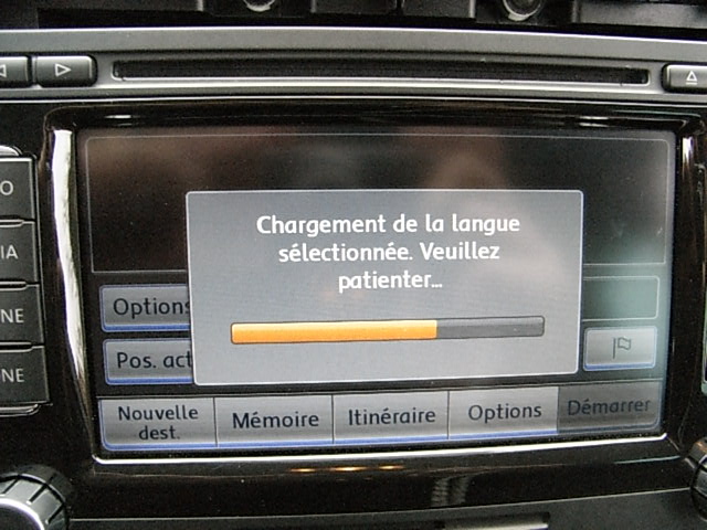

[img]images/uploads/pascalou69/montagerns510_018_219.jpg[/img]
Au 1er démarrage il demande le code.
Je demande le changement de la langue pour le français. Il demande alors l'insertion du DVD de navigation. Le chargement dure bien une demi-heure.
Voilà, c'est vraiment très simple. Tout s'affiche correctement sur l'ordinateur de bord. Le volant multifonction pilote correctement le RNS.
J'espère que cela vous a plus.
