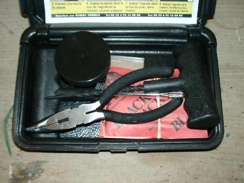

A gauche le poinçon, a droite l’outil pour insérer la mèche, en bas le cutter pour couper l’excès de mèche. Les outils sont de bonne facture.
Le pot de lubrifiant pour poinçon.
Les 20 mèches made in USA qui fleurent bonc le caoutchouc. Ca devrait suffire…
Il faudra bien aplatir la mèche pour pouvoir la mettre dans l’outil (étape 6 du mode d’emploi)

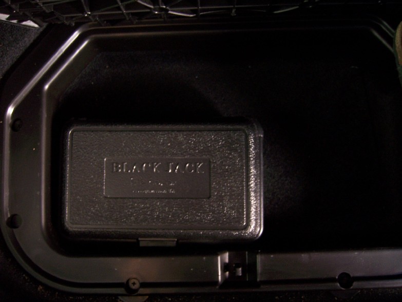

En espérant qu’il ne serve jamais, je vais le ranger là :
Cette solution me convient en tout cas pour palier à l'absence de roue de secours.

Vindel a écrit :Bon, ben v'la les p'tites photos ...
Petit rappel : retirer le corps étranger
[img]http://www.touranpassion.com/forum/imag ... 010006.JPG[/img]
C'est bien ... mais où donc ils ont mis la pince ???? mince ....
Alors, direction bricot depot,
B'jour m'sieur, j'voudrais une t'ite pince pour mettre dans mon bô coffret tout neuf ...
[img]http://www.touranpassion.com/forum/imag ... 010003.JPG[/img]
Vous allez me dire :
Est ce que ça rentre ...
Sitôt dit, sitôt fait, Voici la réponse :
[img]http://www.touranpassion.com/forum/imag ... 010001.JPG[/img]
A bientôt ... pour de nouvelles photos ....
Je viens de me servir du Kit sur un pneu de l'Aygo qu'avait récupéré une ENORME vis ... nickel ... ça marche super ... :D
Vindel,
Est ce que la mèche s'enfonce facilement ou pas ??
As tu enfoncé complètement la mèche ou bien comme je l'image tu as laissé dépassé de quelques mm ?
Par ailleurs, as tu gonflé tout de suite après avoir enfoncé la mèche ou bien combien de temps as tu attendu ?
Merci pour tes réponses :biere: , moi qui n'ai pas de roue de secours (Nardo oblige) ce kit m'interesse grandement
Messages : 7578
Je connaissais ce produit, mais ne l'avais jamais utilisé ... l'occasion s'est présentée sur un pneu pratiquement usé, donc je n'ai pas hésité à faire l'essai ... au pire, je changeais le pneu ...
Avant d'enfoncer la mèche, il faut agrandir le trou avec le poincon graissé ... je n'ai pas hésité à faire un gros trou ...
Après il faut rentrer la mèche en la laissant dépasser ... puis couper l'excédant ...
Moi, j'ai regonflé le pneu de suite ... et je n'ai même pas cherché à rouler avec ...
Depuis ... R.A.S ...
Maintenant, je n'hésiterai plus à m'en servir ... :D :D :D
