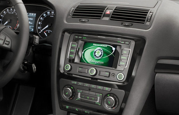

par contre je ne comprends pour la couleur des boutons ? en vert avec le logo VW ?
Boutons en vert et logo Skoda à l'écran, je ne peux pas être plus clair je crois...

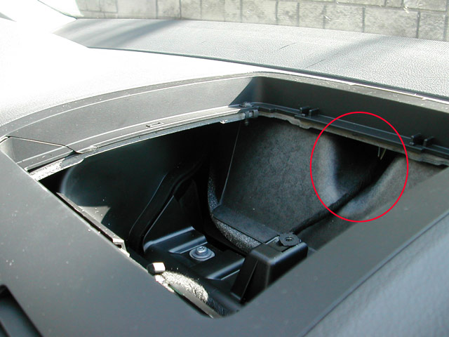

Pour le passage du micro, je l'avais fait dans la Jetta : impressionnant, mais rien de compliqué; il faut juste faire attention de ne pas entraver le déploiement de l'airbag rideau.

question bête mais je pourrai modifier la couleur des boutons et le logo en passant à la valise ?
Re: RNS315
Posté : 27 sept. 2013, 15:40
par Antares
silversurfeur31 a écrit :question bête mais je pourrai modifier la couleur des boutons et le logo en passant à la valise ?
eh non, justement.
Re: RNS315
Posté : 27 sept. 2013, 16:56
par silversurfeur31
c'est embêtant pour la revente si nécessaire ! même si dans l'absolu il fonctionnera exactement de la même manière. Perso je vais prendre le risque car en faisant le calcul cela me revient moins cher
. RNS315 série H avec bluetooth SKODA de sept. 2013 à 400€
. ou RCD510 d'occasion VW (140€) + kit bluetooth FIBS (200€) + montage (90€) = 430€
j'ai le GPS en prime et un modèle presque neuf et plus récent. qu'en pensez vous pour le prix ?

où mettez vous l'antenne GPS derrière le poste ? il semble qu'elle soit aimantée. J'espère qu'il y a la place et un morceau de métal pour la fixer ?
avez vous d'autres conseils concernant l'installation avant que je me lance ce WE ?

L'info est qqe part sur ce forum, et sur mon site aussi :
http://www.vw-antares.net/content/view/21/27/1/4/

Si c'est une antenne Fakra aimantée, perso je l'avais calé sous le vide poche du tableau de bord quand j'avais installé un RNS510 sur mon précédent Touran
il y a un emplacement tôlé normalement.
tu verras la zone apres avoir retiré le poste de son emplacement :wink:
Et je captais très bien les satellites du GPS
