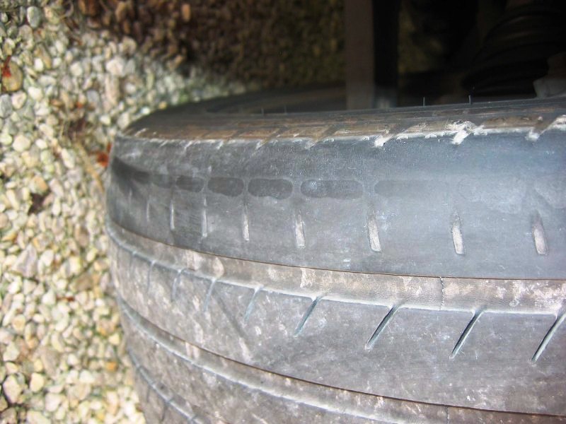

Je suis d'accord avec toi mais l'usure visible s'est fait rapidementtouranTDIDSG a écrit :Et ben François sur 6 jours tu es passé d'un extrème à l'autre !!!!
le résultat pneu av droite
[img]http://www.touranpassion.com/forum/imag ... _pneu1.jpg[/img]
pneu AV gauche :
[img]http://www.touranpassion.com/forum/imag ... _pneu2.jpg[/img]
détail usure du pneu AV gauche (on voit presque la trame qui apparait en + foncé!
[img]http://www.touranpassion.com/forum/imag ... _pneu3.jpg[/img]
Pire que Patoche et à 22000km
Demain lundi, chez VAG de Royan et je vais faire le maximum pour obtenir un very big geste commercial
mais ce n'est pas ma concession (la mienne est à Bougival 78 et fermée au mois d'aout) donc
chaud devant
je vous tiens au courant - la seule chose c'est que j'ai souscrit une garantie complémentaire de deux ans...
on verra bien

Lundi 13 aout le matin : Chez VW Royan, service après-vente : " 22000km pour des pneux c'est presque normal sur un Touran car il mange du pneu" Ben Voyons!
- "Bon c'est sûr que l'usure intérieure est anormale..." tu m'étonnes
(je me doutais un peu de la réponse vu que ce n'est pas mon concessionnaire, m'enfin) "je peux cependant vous changer les pneux pour la modique somme de 440Euros mais pas avant demain mardi, en fin d'après-midi car nous n'avons en stock la taille en 17".
Etant un peu à la bourre et devant être en RP le mardi soir, je me décide d'aller voir le Feu Vert d'à côté...
2 Michelin Primacy HP en 225 45 R17 W94 pour 396 euros tout compris. Je veux en profiter pour faire régler le parallélisme mais la machine défaille après avoir cependant constaté des écarts très important à l'avant ayant eu raison de l'intérieur de mes pneux AV. Le chef de centre me conseille de garder un des pneux. Retour sur la RP avec des pneux AV neufs mais sans parallélisme
Demain, jeudi j'appelle ma concession pour prendre rdv et faire un parallélisme digne de ce nom avec prise en charge par VW et pourquoi pas (on peut réver) une prise en charge partielle de mes 2 Michelin
Au vu du mauvais parallélisme, le mécano du Feu Vert m'a dit que l'on ne pouvait pas incriminer un choc sur les 2 roues avant car les mesures relevées auraient été inversées donc au cas ou VW voudrait me faire porter le chapeau (genre choc sur des trottoirs par exemple...)
Bilan des opérations.

Rendez-vous pris lundi 20 aout chez VW Chambourcy pour le parallélisme, je verrai ce que le chef d'atelier me dira (pris en charge
, pas pris en charge par VW
) - j'ai également envoyé un mail au service clients VAG France leur expliquant le pb et leur demandant une prise en charge du //.
Normalement, je devrais avoir une usure homogène car j'ai déja fait réglé le // chez VW.road164 a écrit :Pense à vérifier de temps en temps si l'usure des pneux AV est homogène (int /ext)Mc Rai a écrit :Pour revenir au titre du topic, je viens de passer les 9000 kms avec mes michelin primacy et ils sont encore comme neuf. Et pourtant, je ne roule pas pepère![]()
On verra bien comment ils se comporteront dans 1 an :|
Et même 4 fois pour être précis, suite à mon soucis, ou mon touran tirait vers la droite.
Donc, le // + la géométrie sont correcte et cela devrait m'éviter les pb d'usune anormale de mes pneux.
Pour info, cela fait ma 3 ème VW et à chaque fois, mon train roulant était mal réglé au niveau du //.
Sur ma Polo, je m'en suis rendu compte trop tard, j'ai du changer les pneus AV à 22 000 kms
Sur ma Bora, j'ai pu faire régler mon // sous garantie car elle tirait à droite
Sur mon Touran, même chose que sur ma Bora.
