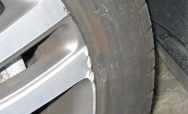

Petite déchirure sur flanc du pneu
Message par mflan »
Ma femme a accroché un trotoir avec la toutou en prenant un virage...
et j'ai une petite déchirure sur le flanc du pneu au bord de la jante, comme un bout de peau qui pend...
environ 2 voir 3 mm d'épaisseur ce petit bout de gomme sur 3 cm... d'ailleurs je l'ai arraché le bout.
ca craint???
merci de vos avis, j'ai vérifié après 10h, le pneu était toujours bien gonflé, mais la voiture était garée.
Une photo permettrait de te donner des avis.

Si la structure du pneu n'est pas apparente ... ça passe ...
Vérifies quand même qu'il n'y a pas d' hernie.
A surveiller des près quand même ... :roll:
bato77
Messages : 1247
Message par bato77 »
Si ton pneu ne boursouffle pas à cet endroit logiquement tu n'a rien à craindre car les armatures métalliques ne sont pas touchées :!:
Mais une photo serait bienvenue effectivement. :!:
A vérifier avec une photo, mais je pense aussi que cela ne craint rien :biere:

Merci de vos réponses! Non pas de boursouflure, ni de hernie à cet endroit! On ne voit pas non plus de fils blancs... Mais je vais faire une photo!
Entre temps j'ai appelé 2 midas, le 1er m'a dit ben ça passe si pas hernie, boursouflure et si on voit pas les fils blancs (structure métallique?). Le 2eme m'a dit, houlaaaa, déchirure au flanc = structure du pneu touché = faut changer le pneu!
Et j'ai appelé aussi mon concessionnaire, qui m'a dit "oui ça a l'air important quand même, mais il faut passer pour qu'on voit ça!".
Samedi j'irais à Midas (le 1er que j'ai appelé) pour qu'ils voient ça! Et je leur demanderais de mettre le pneu "un peu abimé" à l'arrière, par principe de précaution! :)

voila la fameuse déchirure (longueur 2 doigt ou 3cm, largeur 1cm, profondeur au milieu 2mm)
[img]images/uploads/mflan/pneu_166.jpg[/img]

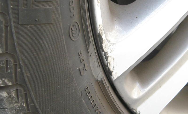

Une autre vue avec le flash... ma belle jante! :? Aaaahhh les femmes...
[img]images/uploads/mflan/pneu2_100.jpg[/img]

arf :!: c est rien de grave ça :wink: tu t inquiète pour rien...
Si un pro te dis de le changer, c' est un véritable escroc...
J ai pire à l avant droit je ferai une tof et tu verra, par contre je constate une perte de pression maintenant mais je sais s il y a un rapport...

zafira
Messages : 1187
Message par zafira »
sa va pour moi :)
