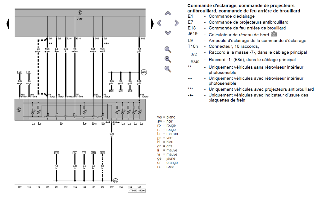

Re: DEUCK
Sous ETKA la référence du commodo n'est pas valide pour les touran 1T2 et 1T3. Cf photo ci-dessous
En regardant les schémas électriques sous Elsawin, il y a effectivement des différences.
Pour le 1T2
Pour le 1T3
Est ce que cette différence explique le phénomène observé, je ne saurai conclure. Le plus flagrant semble être le résultat sous ETKA.
Il te faut la référence 1K0941431Q ou AJ ou BD couleur chrome (évolution des versions)
