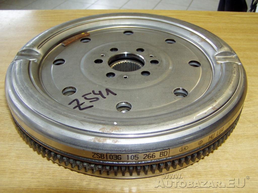

SystemDZ
Messages : 377
Enregistré le : 27 mai 2009, 18:26
Localisation : SEVRES
Re: probablement volant-moteur
Message par SystemDZ »
On est tous dans la même GALÈRE :
Facture pour Moi ( Devis sans embrayage ) 1453 euros et BAAAAAAM sur la tête .
Pas assez de tunes ( Pneu, Volant Golf VI, RNS 510, Parechoc ,Etc )
je me suis résolu à acheter chez nos cousins allemends
485 euros - Volant moteur pour Boite DSG ( Frais de port UPS inclus)
Ce WE au boulot , je vais me faire aider
Vidange Boite DSG + Filtre + Volant Moteur ( XXXX266BD)
Je promet je ferais des Photos et si pas trop fatigué un TUTO
car ces Vautour de VW nous prennent pour des pigeons 86 Euros HT / heure de Mains d'œuvre ( 5,5 hrs ) pour un volant qui a moins de 100 000 ( Véhicule actuellement à 186000 Kms)
Donc je fais un tuto et comme ça tout le monde peut le faire , ça fera comme ça moins de d'argent pour ces incapables
pour une boite DSG 846 euros la pièce ( Rendez-vous compte?? :vivvvv: )
Affaire à Suivre....

Marre de ces incompétents.
J'ai appelé LUK ( Fabricant du VM en question)
Luk Reconnait que le VM est sous dimensionné, mais VW refuse de lui donner le droit d'en fabriquer pour la DSG un autre modèle plus robuste du coup , c'est uniquement vw qui vend ce modèle pour les TDI - DSG ( Ref : 03G105266BD)
selon le service client il va falloir attendre 2014 pour que LUK puisse vendre cette référence au Grand Public.
13 kilos quand même
03G105266BD- DSG - 2.jpg (142.58 Kio) Vu 5260 fois
03G105266BD- DSG.jpg (111.49 Kio) Vu 5260 fois
