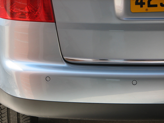

Concernant les prix :
La baguette chromée est en fait un produit bien connu (voir photo) en 2,50 m x 21 mm, pour 23,90 euros.
Le protège dossier, 7,90 euros.
Pour la pose de la baguette, j'ai bien nettoyé la surface, et coupé la baguette afin qu'elle dépasse environ d'1 cm de chaque côté. Ensuite j'ai collé la baguette bord à bord avec le hayon, et enfin j'ai découpé les morceaux qui dépassaient avec une bonne paire de ciseaux en suivant la découpe du hayon. D'autres sur ce Forum l'avaient fait avant moi !
Voilà.

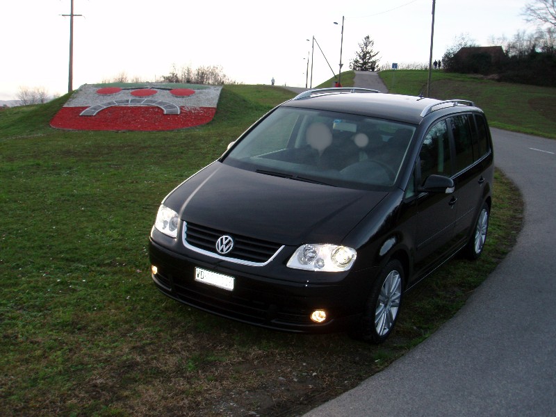

Un petit reportage sur la façon de poser une baguette chromée sur le hayon de coffre.
Une voiture touran
Vient ensuite l'achat du produit

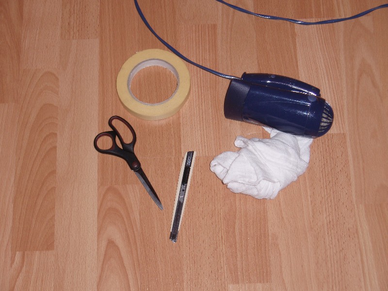

Une fois le produit acheté on rassemble le matériel necessaire
1=>Cutter
2=>Ciseaux
3=>Chiffon doux
4=>Séche cheveux
5=>Scotch de carrossier
On commence par couper la longueur aproximative de la baguette.
On la pose sur le véhicule à l'endroit voulu à l'aide du scotch.
Puis on ouvre le hayon et on marque à l'aide d'un stylo où il faut couper.
On décole la baguette et avec les ciseaux on coupe tout doucement le surplus et pour bien fignoler on finit au cutter.
Vient ensuite l'application,(à deux c'est mieux)on colle un bout et on chauffe légerement et pas de trop prés avec le séche cheveux,et tout doucement on avance jusque de l'autre côté.
Là on prends le chifon doux et on appuie léger tout le long de la baguette pour bien la coller.
Et pour finir si ça dépasse à l'aide du cutter (et sans couper la carrosserie) on fignole.
Désolé je ne penssais pas faire de sujet,malheureusement j'ai pas de photos pendant l' application :oops:
Et voilà c'est fini
vous l'avez sans doute remarqué j'ai mis des cadres de plaques chromés
Une juste comme ça
Prochaine étape la calandre :mrgreen:

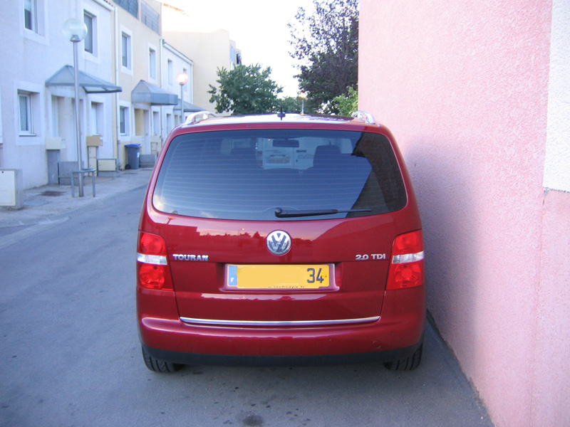

j'ai franchi le pas aussi : j'ai installé ma meme mais dans la dimension que j'ai trouvé chez norauto, c'est à dire en 35mm
Alex34
Messages : 342
Message par Alex34 »
spyde
Messages : 3953
Localisation : VD-Suisse
Message par spyde »
ça rend trés bien et les nouveaux feux sur un piment encorre mieux :biere:
Alex34
Messages : 342
spyde a écrit :ça rend trés bien et les nouveaux feux sur un piment encorre mieux :biere:
Merci et c'est normal les rouge piment se sont les plus beau 0/** :D
