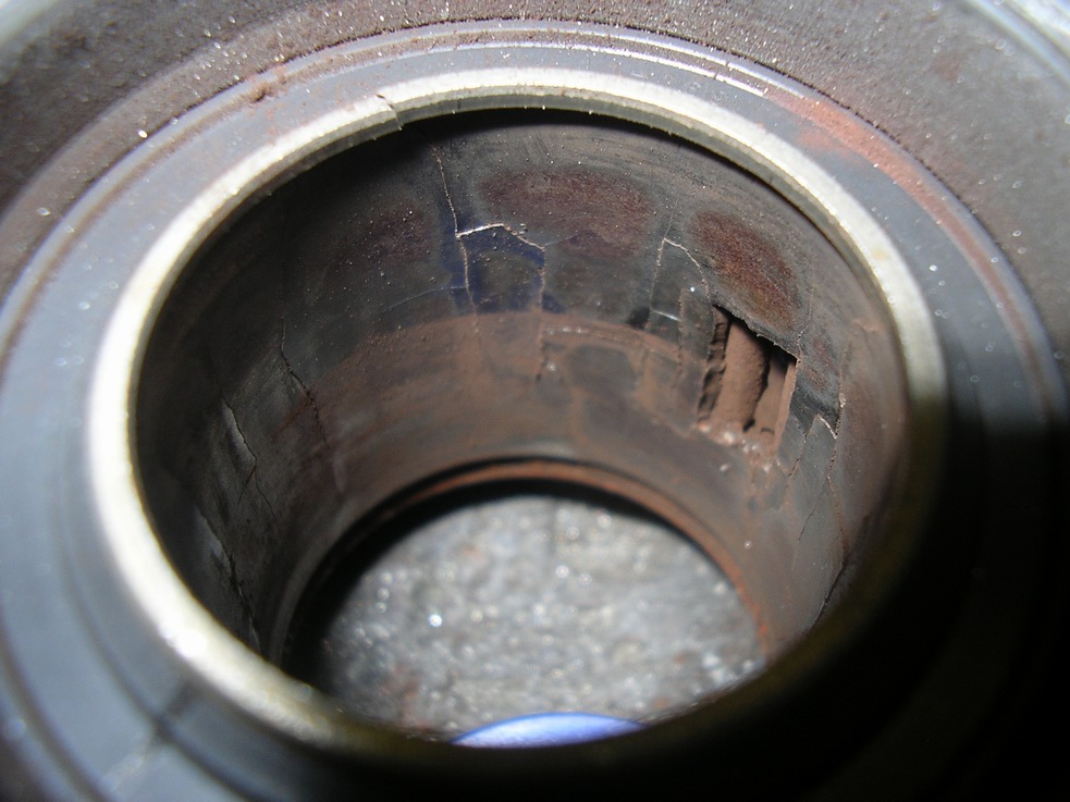

Pour apporter ma pierre à l'édifice, j'avais moi aussi un "oiseau sous le capot". Les "cui-cui" récurants au ralenti m'ont poussé à enquêter. Ce qui m'a mit la puce à l'oreille, ce sont des petits copeaux d'alu autour de l'alternateur. Deux coups d'accélérateur par mon disciple (mon fils), m'ont permis de voir que la fameuse poulie se baladait sur son axe et venait frotter le corps de l'alternateur, d'où les petites traces d'alu. J'ai démonté la poulie, et il était temps. Voir les photos.
Tout ça pour dire que quand ça couine, il ne faut chercher la bombe de gras, mais aller voir plus loin, avant qu'il ne soit trop tard.....

On voit bien l'usure, limite près à casser, sur ta dernière photo
