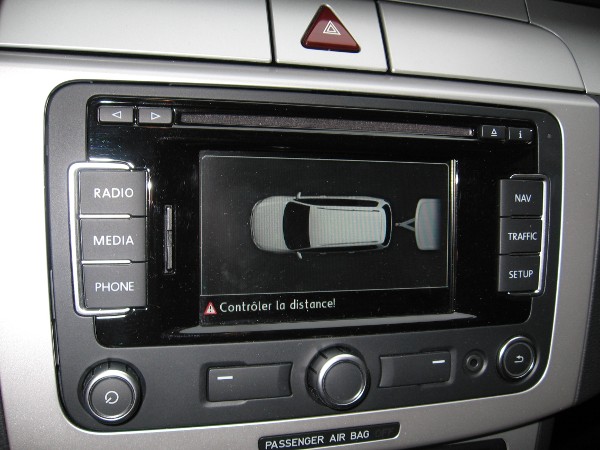

Un petit témoignage.
Je suis propriétaire d'une Passat 1.6L TDI 105 Bluemotion Embassy II de décembre 2009.
Elle possède un RNS 310 et des radars à l'avant et à l'arrière.
J'ai fait posé un attelage chez un concessionnaire VW.
L'attelage est un Westfalia modèle fixe.
A l'issue du montage, les radars de recul n'étaient pas déactivés et le RNS 310 n'affichait pas le véhicule attelé à une remorque comme prévu dans le manuel. Dans un premier temps, le concessionnaire m'a assuré qu'il était impossible de réaliser la manipulation et que ces options n'étaient disponibles d'avec un attelage démontable sans outil.
Suite au message de Dan29, je l'ai recontacté, il a pris contact avec Westfalia et après 30 minutes d'attente ...
Désormais, lorsque la prise de l'attelage est branchée, les radars de recul se désactivent et le RNS 310 affiche le véhicule attelé à une remorque.
Il était nécessaire de faire un nouveau "codage" ....
MERCI Dan29
