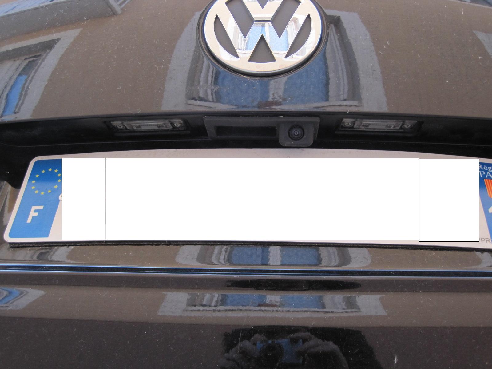

Pour ma part j'ai installé une caméra de recul d'origine VW de type poignet, c'est à dire que tu remplaces ta poignée d'ouverture de coffre par une autre avec caméra intégrée. Tu as 2 types de caméra :
- les lowlines qui se branchent directement derrière le rns et pour lesquelles tu n'as pas les lignes de courbes fonction de l'angle de braquage
- les higlines qui nécessitent ne plus la pause d'un module pour gérer les lignes de courbes fonction de l'angle de braquage.
Pour ma part j'ai installé une highline : je suis d'ailleurs en train de finaliser le tuto (hein Fab01).
Honnêtement y a pas mal de boulot notamment beaucoup de démontage de garniture (hayon, coffre, bas de porte)
Effectivement, il y a une procédure de calibrage avec vagcom à l'aide d'une mire.

Sly83 a écrit :Pour ma part j'ai installé une caméra de recul d'origine VW de type poignet, c'est à dire que tu remplaces ta poignée d'ouverture de coffre par une autre avec caméra intégrée. Tu as 2 types de caméra :
2545
