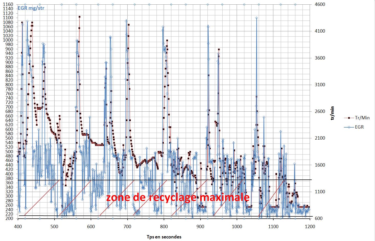

Le membre du forum en question est allé faire du chiptuning voire même mieux puisque reprog de la cartographie dans une boîte bien connue avec suppression EGR.
Ben en relevant les logs, il a toujours vu que ça marchait un peu (peut être 1% au lieu de 100%) mais 10% quand même
PS1 je dis 10% comme je pourrai dire 5% ou 2% ou 1% ou 20%......
PS2 Ce n'est pas parce que la boîte est connue ou perenne qu'elle est le champion :wink: mais bon..
As tu un relevé de log de cette vanne qu'on puisse bien voir si désactivé ou pas réellement ??
Mais un gros gros +1 pour la manipe et le tuto :wink:

Faudrait plutôt montrer un log de ce type pour voir si vraiment off. Sur vag com il peut être en off et pourtant il marche qd même

Ben si ça marche vraiment, peux tu poster un log comme je t'ai montre dans le lien ci dessous et nous donner la manipe à faire ?
Merci d'avance :wink:
Et surtout ?? T'as pas d'allumage défaut au TDB ??

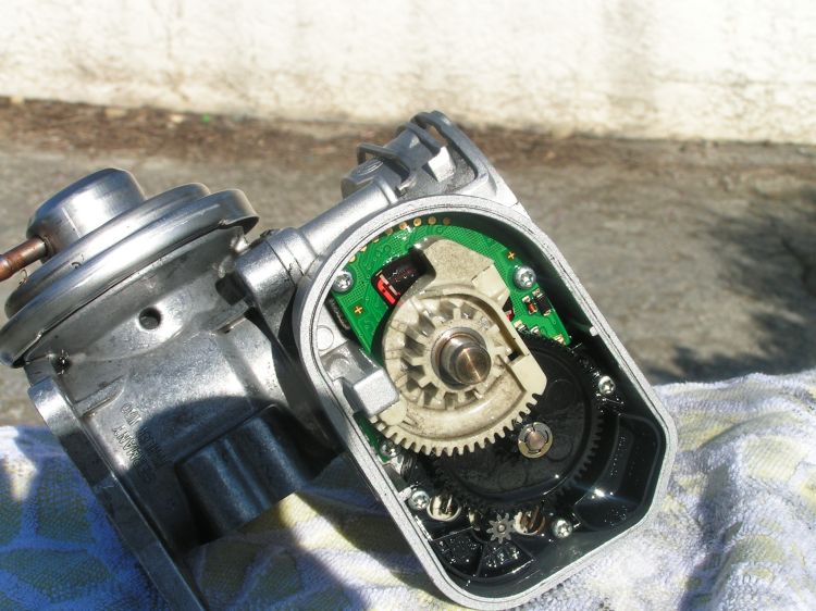

Il y a un an j'avais changé ma vanne EGR par une neuve et mis un joint réducteur en sortie du refroidisseur des gaz. J'avais par la même occasion nettoyé le volet d'admission avant de remonter le tout.
un an plus tard et après avoir parcouru 27 000 km, mon volet d'admission vient de claquer. Ma voiture à 236 000 km, je pense qu'il a fait son temps. Après démontage, volet remplit d'huile, légère odeur de brulé et une dent de cassée.
Le plus surprenant a été de constater l'état de la vanne EGR changée il y a peu de temps (voir photos ci-jointes). Je n'ose même pas imaginer ceux qui ne font que de la ville. Mon trajet est décomposé de 17 000 km de route et 10 000 km d'autoroute! Et en plus je pousse les rapports au moins une fois par semaine pour décrasser titine.
Même avec un joint réducteur ça s'encrasse vraiment très vite. C'est vraiment de la M ces vannes. :kikoo:
