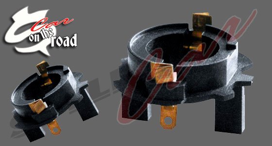

voila l'adaptateur
désigné en rouge les 4 plots du coté ou doit se trouver l'ampoule , qui fait que l'ampoule ne serait en appui que sur l'extrémité de ces plots
de plus cela empeche pratiquement l'ergot (du culot H7) de se mettre dans la rainure de l'adaptateur
vous en pensez quoi
c'est moi qui comprend pas bien
oups! ça ne ressemble pas du tout a ce que j'ai eu moi!
déja le plus pour toit c'est que les cosses de branchement sont bien faites comparé au mien ou j'ai du modifier.
par contre pour les plots je n'avais pas ça donc je sais pas quoi te dire :shock:

moi mon adaptateur etait différent.
l'ampoule se plaquais parfaitement contre le support et épousais celui ci après avoir collé c'est nickel mais là pour toit c'est totalement différent c'est le premier adaptateur de ce type que je vois

d'abord l'adaptateur
il est est bon , les ergots ne sont pas a enlever ça sert pour plaquer l'ampoule sur larriere de l'optique , sinon ça balivotte
(la solution de coller , lui n'est pas pour)
pour le fait que cela force quand lui en monte , des fois c'est fait en 10 minutes d'autres fois il faut 1 h
donc je vais controler l'ecart entre les cosses electrique et corriger si besoin
enfin pour la polarité , si possibilité de tester avec un mutlimetre (j'en ai un ça tombe bien) c'est bon
a defaut on branche si c'est pas la bonne polarité , pas de probleme le ballast ce coupe (protection interne) donc aucune incidence dessus

justement j'allait te dire que les ergots devait servir pour maintenir l'ampoule.

je pense que je vais essayer de me préparer un outil pour manipuler l'adaptateur
outil genre tube pvc Ø40 ou plutot Ø 30 avec les rainures qui vont bien pour bien appuyer et faire tourner la pièce dans les meilleures conditions

reste le probleme des adaptateur
la partie métallique est vraiment mal foutue :
2 fois plus épaisse que la partie metallique du porte ampoule d'origine
(donc j'ai viré une épaisseur)
l'écartement pas bon 2 mm plus large que d'origine
celui ci etant ouvert des que l'on tourne , il se tord
les egrots couper et limer pareil l'ampoule tiens pas
la colle adhère tres mal dessus du fait de la matière
du coup je recommande 2 autres adaptateur d'un autre site , modèle differents

là ceux que tu vas commander sont identiques au miens donc je pense pas de souci, j'ai tout de suite vu que les autres étaient mal foutus!

voila je viens de recevoir les nouveaux adaptateur
ça tombe comme je suis en vacances , j'essaye cet apres midi
deja c'est plus solide
