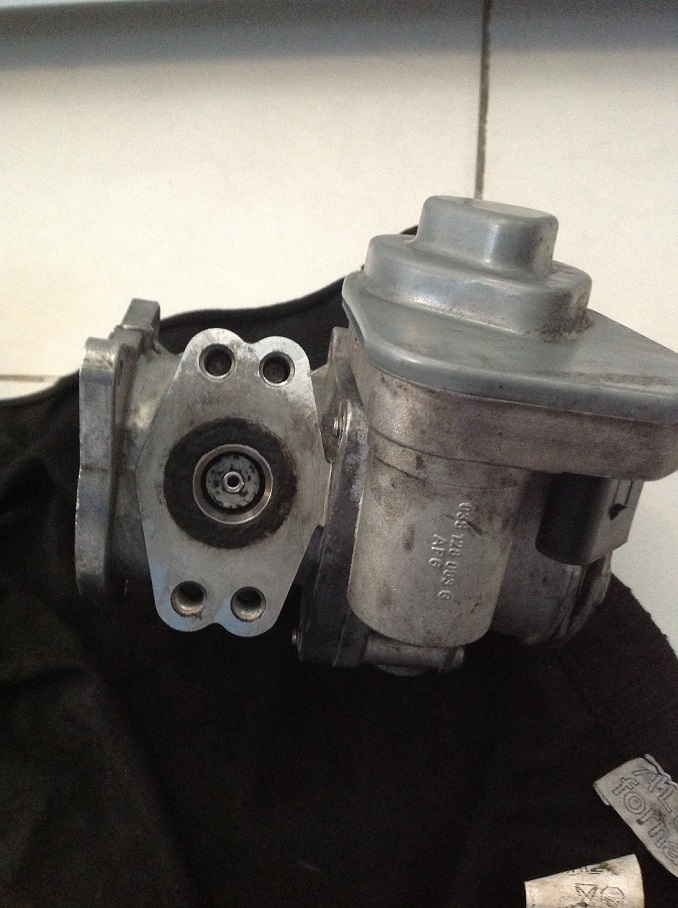

Bonsoir, aujourd'hui je me suis mis au démontage de la vanne egr qui s'est bien passer grâce au tuto. Pour le nettoyage j'ai utiliser du décap four express à plusieurs reprise car la graisse tenais bien. Par contre est ce que tout doit être bien essuyer ou si il reste un tout petit peu (minuscule) de produit risque quelque chose? Et j'ai également nettoyer la partie de l'image [ image externe ] est ce bon ou pas car pas indiquer dans le tuto http://www.forum-auto.com/pole-techniqu ... 561817.htm.
Autre petite question n'ayant pas le temps de le remonter ce soir je le ferai demain donc je pense que tout sera sec, lors du remontage quand je vais demarrer la voiture est ce que j'aurai un voyant d'allumer ou pas? et est ce que je dois rouler ou juste la démarrer suffit?
d'avance pour les réponses.

J'ai oublier le lien pour l'image mais j'arrive pas a le mettre: http://[ Utilisez la commande "Ajoutez des fichiers joints" pour charger vos images sur TP ].us/a/img255/4765/20130401192635.jpg
-- 01 Avr 2013, 19:59 --
Voici le lien de l'image de la vanne
-- 02 Avr 2013, 02:51 --
Comment tester si le piston bouge bien?

- 2013-04-01 19.26.35.jpg (188.77 Kio) Vu 7596 fois

hellole bahut a écrit :regarde bien ce site et ce tuto , ça explique bien et au dela : http://www.forum-auto.com/pole-techniqu ... 561817.htm
bon bah voila.....nettoyage complet de la vanne EGR grace à ce superbe tuto!!!!! mais rien a faire....mon promblème perciste....d'autres idées?
ca commence a me faire peur tous ca!!!
merci a vous en tout cas
