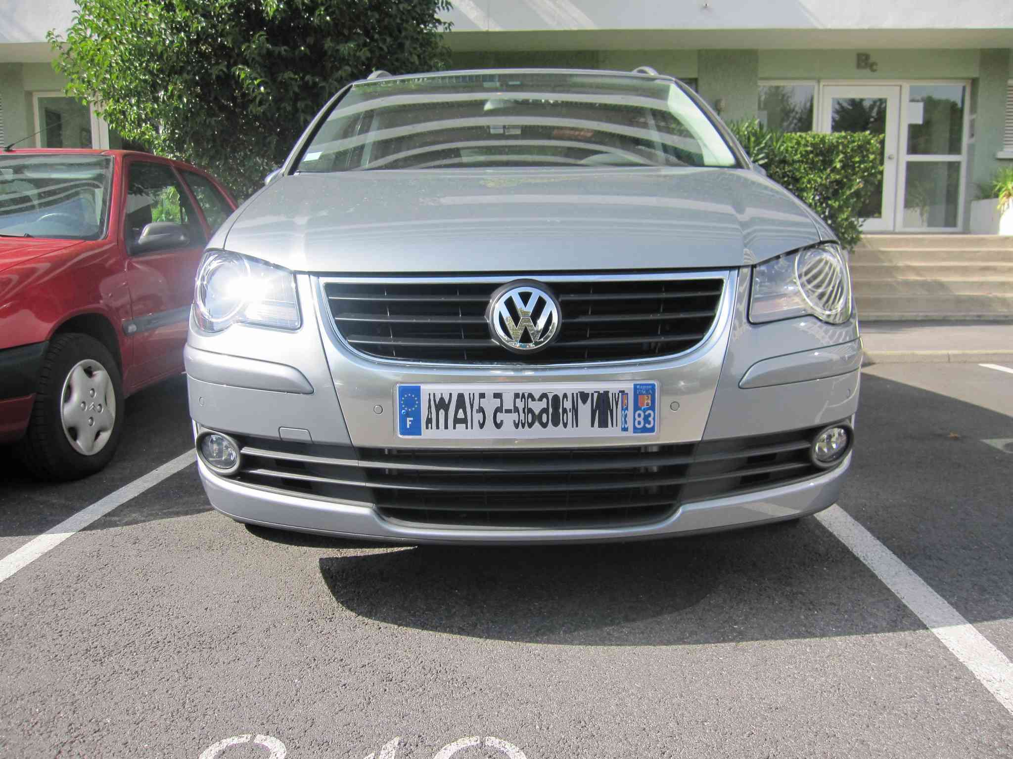

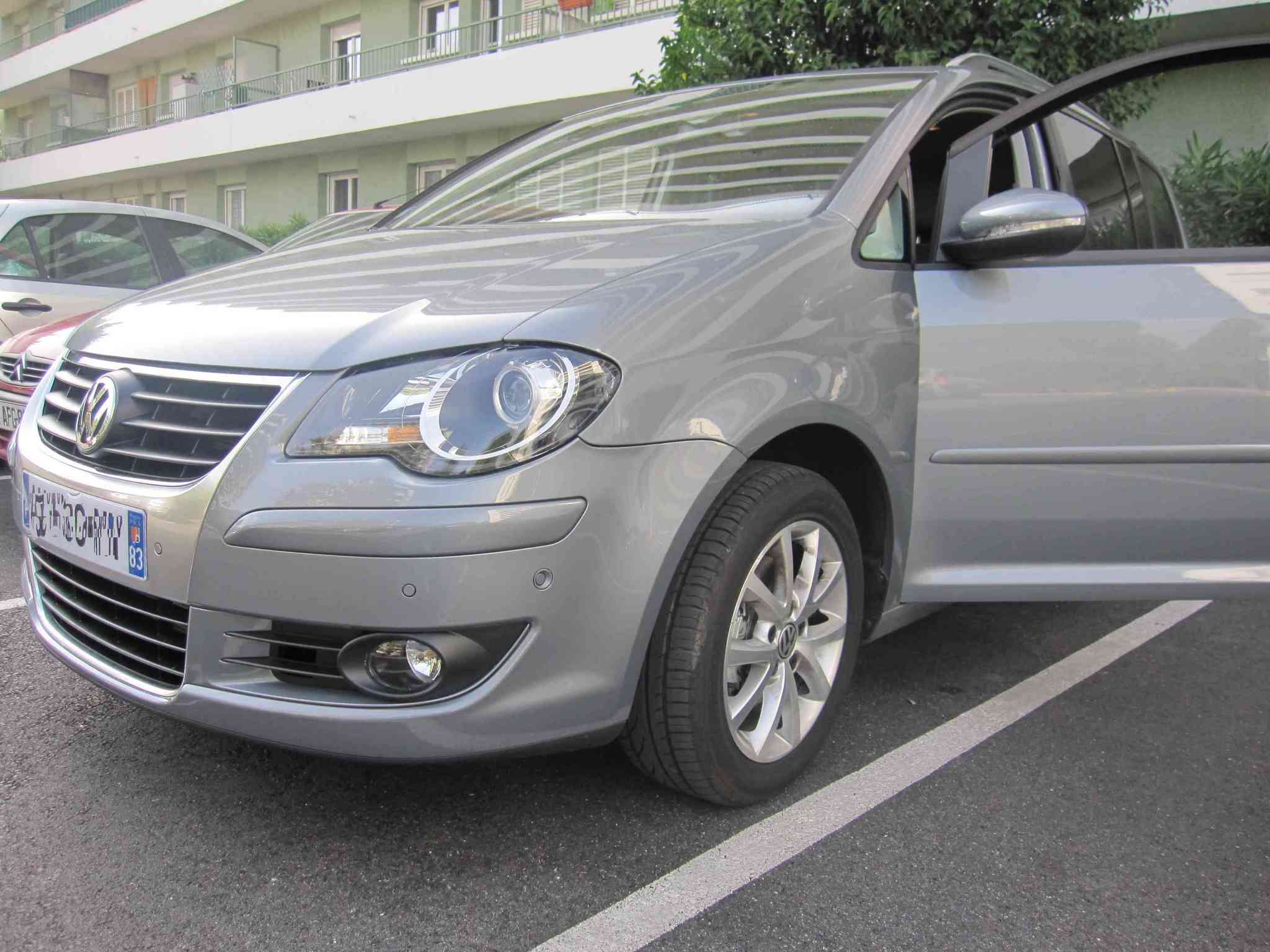

den's
Messages : 428
Enregistré le : 16 août 2010, 18:24
Localisation : var (83)
Re: Changement CALANDRE TOURAN V2
Message par den's »
:slt: à tous
et voilà, un toutou gris mountain en calandre cross! :mrgreen:
bon ben comme prévu, pour clipser la calandre du bas....pfouuuuuuuuu :angr:
Mais le résultat est là!
Comme d'origine j'ai la calandre supérieur chrome "mat" et les optiques noir, je suis bien content du rendu!
quelques photos, avec en premier, les pièces peintes (ne vous fiez pas à la tache, c'est un reflet de lumière dans le beau vernis !)
:mrgreen:
grilles peintes
grilles peintes
avant
avant
après
après
