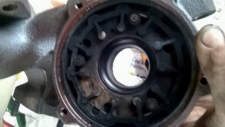

bon j'ai nettoyé la gv et ben c'est un sacré chantier, je pensais pas que c'était aussi long
déjà les "pions" de la gv ne bougeaient pas avec mes doigts !! c'est donc bien la cause de mes coupures et après nettoyage c'est revenu
par contre certains ont griffés le disque... j'ai atténué les marques au papier mais pas trop à cause de laprécision du turbo...
j'espère que ça va aller...

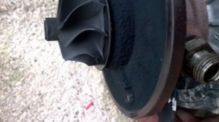

voici mes photos souvenirs, là ou voit du doré c'est parce que j'ai touché avec mes doigts, ça bougeait plus là d'dans
[img]http://image.Utilisez la commande "Ajoutez des fichiers joints" pour charger vos images sur TP.com/fichiers/201 ... 55-pro.jpg
http://image.Utilisez la commande "Ajoutez des fichiers joints" pour charger vos images sur TP.com/fichiers/201 ... 42-pro.jpg
[/img]
Ajouté 6 minutes 13 secondes après :

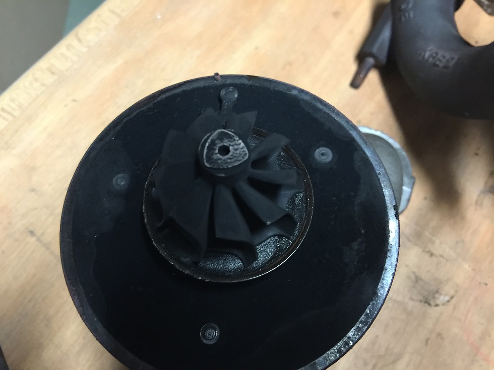

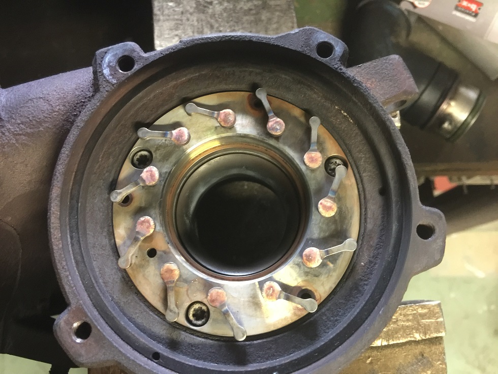

voilà mon turbo ouvert
http://www.[ Utilisez la commande "Ajoutez des fichiers joints" pour charger vos images sur TP ].com/i/160215123430684987.jpg.html
http://www.[ Utilisez la commande "Ajoutez des fichiers joints" pour charger vos images sur TP ].com/i/160215123432182772.jpg.html
Apres nettoyage,
http://www.[ Utilisez la commande "Ajoutez des fichiers joints" pour charger vos images sur TP ].com/i/160215123431813915.jpg.html
Apres nettoyage,

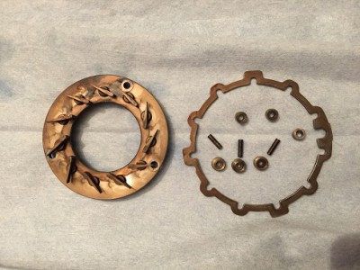

voici quelques photos:
voila l'ensemble turbo+durite huile turbo ouvert et le fameux raccord bloque! ce n'est pas vraiment la suie qui a provoque la panne de turbo,mais plutot une fois de plus une sorte de defaut de conception de ces turbos,les ailettes creusent la contre plaque jusqu'a marquer et du coup ca frotte et se bloque: apres un bon coup de poncage a plat,ca attenue le marquage et c'est bien lisse
et voila un de plus reparti comme neuf!
