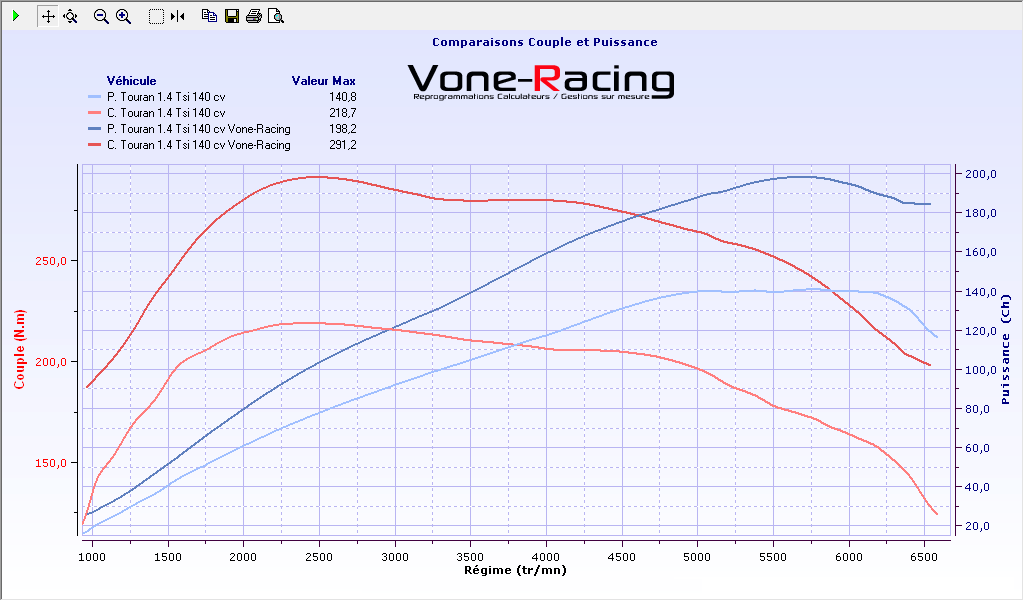

Salut à tous
J'ai enfin passé le pas...
Reprogrammation faite ! :jump:: :lov:
Au départ, le but n'était que de débrider le moteur.
Une carto d'audi A1 185 ch à donc été injectée, vu que c'est le même moulin...
Ca m'allait très bien mais c'était encore bridé (consigne de ne pas utiliser 100 % du compresseur et du turbo).
Une fois enlevées ces brides, on arrive à.....
198 ch et 291 Nm
::yik:: ::yik:: ::yik:: ::yik::
Ca envoie du paté bien lourd...

par Mc Rai
Belle courbe de puissance bien linéaire sans creux
Et le couple dispo dès 2000trs comme sur un diesel, le top quoi :bizz:; //§

par mdc888
Carrémment :)
Par contre, à partir de 5000 t/mn, le moteur se prend pour une turbine d'avion, ca surprend :D
Maintenant il faut que je me concentre... Pour ne pas taper dedans tout le temps :D :D :D
Sérieusement, le faite de n'avoir aucune bride implique qu'il faut que le conducteur soit irréprochable...
Par exemple, ne pas écraser la pédale en-dessous de 2200 t/min

par ilco
Les specs d'origine sont bien respectées!! Par contre c'est 140cv 140cv pas 145 ou 148!!!

par mdc888
Ouep...
Après, il y a toujours une petite incertitude de mesure... (genre de 2-3 CV)
