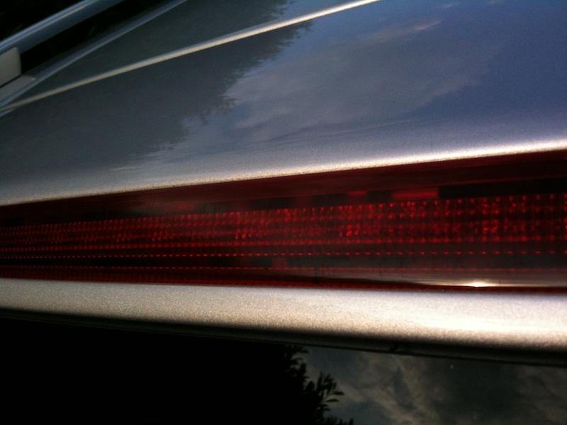

Voici ce que ça donne sans le scotch:

Posté : 29 mai 2010, 11:53
par Néosis
Pas mal ! //§

Posté : 29 mai 2010, 13:47
par rantou
Oui comme néosis, une photo plus éloigné pour mieux se rendre compte. apoLLLLLonia
