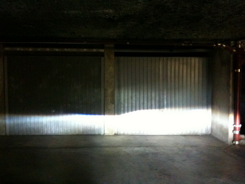

Je me suis laissé tenter par un kit H7 HID Xénon CAN-BUS de 35 W 5000K pour mon Toutou R-Line.
Commander cher http://www.lichtex.de en allemagne
Voici la boite :
Les cables plus les ballasts:
et enfin le résultat :D (photos pris avec mon Iphone).
Réglage de l'assiette des phares.
position 0
Position 0.JPG (118.95 Kio) Vu 2768 fois
Position 2
Position 3
Je l'ai laissé en position 3 pour éviter d'éclairer le ciel et d'éblouir les véhicules d'en face.

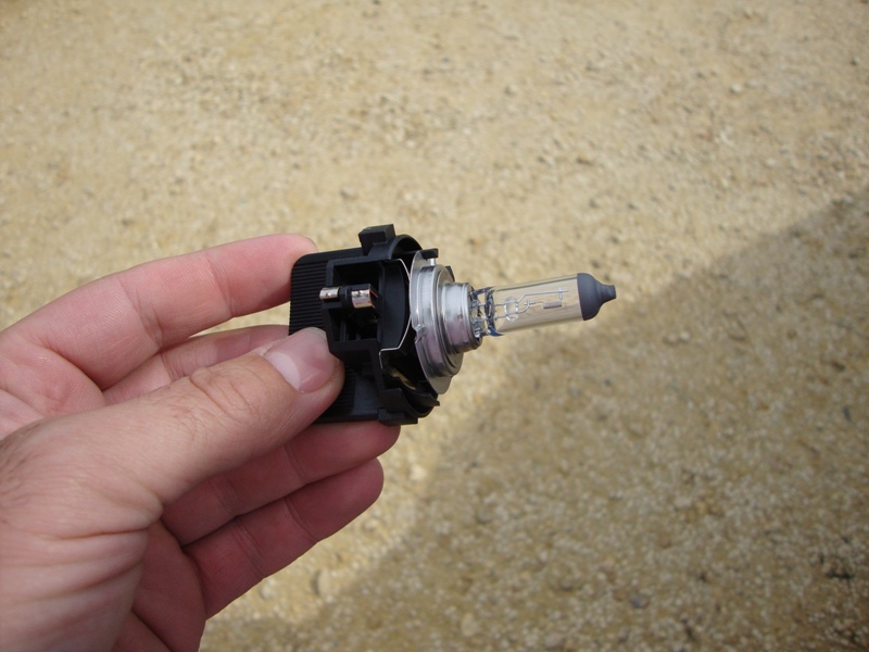

Re: [Touran V3] Panne "kit xénon" ?
Pour ma part on m'a dit qu'il exciste un support d'ampoule comme l'origine mais pour adapter des kits xénons....
Un support comme celui ci d'ou la connexion se fait dans le phare...surement un style de rallonge?????
Voici une photo du support d'ampoules du V3...
support lampe.JPG (150.73 Kio) Vu 2596 fois

Touransportline a écrit :Pour ma part on m'a dit qu'il exciste un support d'ampoule comme l'origine mais pour adapter des kits xénons....
Oui il existe des socle d'ampoule pour savoir y mettre le xenon, j'en ai sur ma touran v3!
D'ou voila pourquoi il faut reprendre le courant dans la fiche qui es branché sur ton phare pour recuperer le courant, car les socles d'ampoule pour v3 sont en plastique sans systeme métallique, vu que d'origine c'est le systeme de friction pour faire contact
