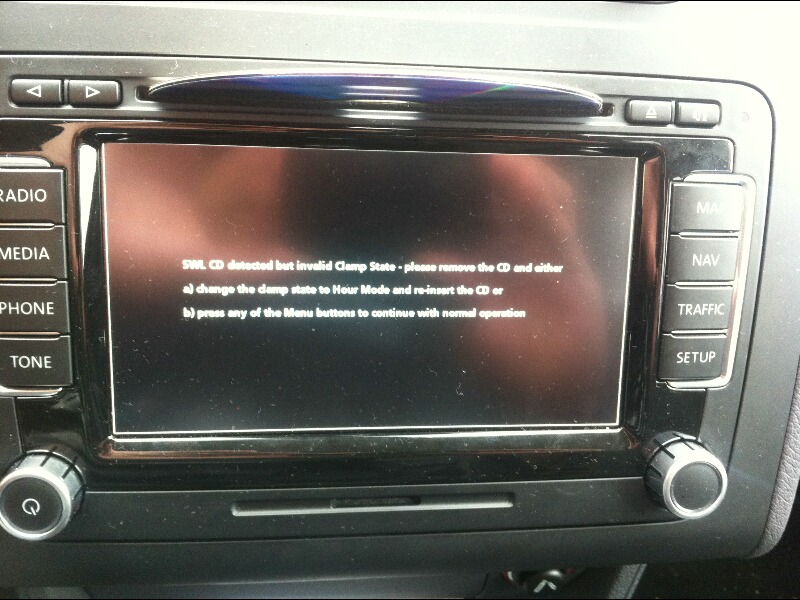

Re: GPS VW RNS 510 discussion
Message par Revo »
donc j ai voulu metre a jour mon fw de mon rns 510 qui et actuelement en 2660 en 3890
et la apres avoir insere le dvd sa me marque sa !!!!!
Onoret
Messages : 167
Enregistré le : 08 mai 2011, 13:04
Localisation : Gironde
Message par Onoret »
Revo a écrit :donc j ai voulu mettre à jour mon fw de mon RNS 510 qui et actuellement en 2660 en 3890
et la après avoir inséré le DVD sa me marque sa !!!!!
J'ai lu dans de nombreux forums que pour passer du 2660 au 3xxxx, il était préférable de faire un passage intermédiaire par la 3810a "made in JOSI"
C'est une histoire de codage d'un numéro de série qui passe de 9 bits à 10 bits. tout est expliqué, dans la langue de Shakespeare, sur le site my-gti.com
