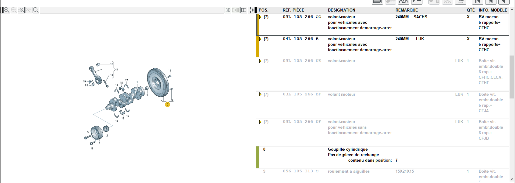

j'ai fait diagnostiqué le vaisseau mère, c'est apparemment le volant moteur. Je pars pour ce changement avec le kit d'embrayage. J'essaye de trouvé la marque d'origine, je suis passé par ETKA et ifinterface mais les applications ne reconnaissent pas mon VIN...

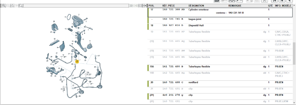

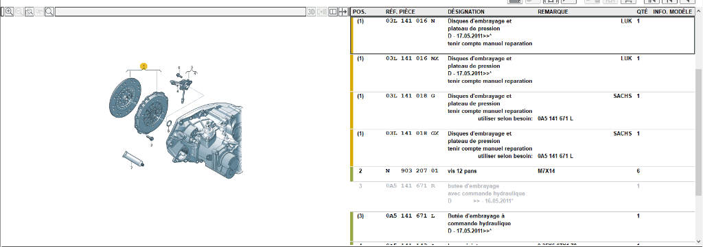

Messages : 3031
Re: Tremblement voiture
Ci-joint les captures d'écran ETKA de la butée hydraulique, volant moteur, émetteur et embrayage
Les 2 montages LUK ou SACHS sont possible, il faut parcontre prendre systématiquement l'ensemble complet (VM+embrayage) de la meme marque.
Le kit chez L§UK à la ref LuK 600 0371 00
En MP, la description de ton véhicule avec les numéros de PR

Sly83 a écrit : 07 mars 2024, 20:48 Ci-joint les captures d'écran ETKA de la butée hydraulique, volant moteur, émetteur et embrayage
Nickel comme d’habitude merci de ta précieuse aide.

Quand je tente une recherche sur le kit 600 0371 00 LUK les plateformes mentionnent que le kit ne serait pas compatible (?)
Touran 2.0 140 CH 2012
Messages : 3031
Tu es bien en avec start/stop ?
ransson
Messages : 16
Enregistré le : 01 juin 2021, 22:34
Message par ransson »
Sly83 a écrit : 08 mars 2024, 13:33 Tu es bien en avec start/stop ?
Oui exact
