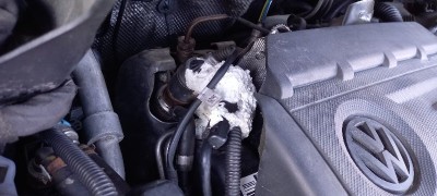

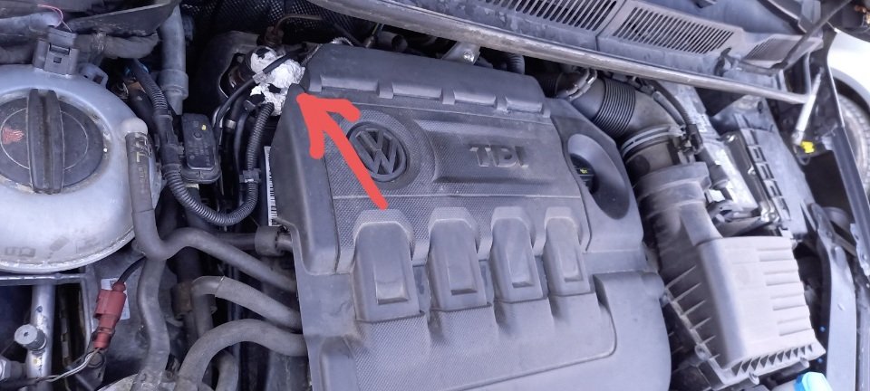

Bonjour à tous !
Je voulais avoir votre diagnostic avant de l'emmener chez VW... Sur mon touran de 2017 (2.0 tdi 150) j'ai remarqué une matière blanche solide qui se forme au niveau du moteur vers le coin haut gauche juste au dessus du cache de la courroie de distribution. Ca ressemble à du gaz solidifié, je voulais savoir si c'est une fuite de clim ou autre à votre avis ?
Merci d'avance de votre aide.

moteur ADblue?

Message par Mansour92 »
Oui moteur AdBlue

Message par resideur »
fuite d'adblue apparemment qui cristallise, faut nettoyer a l'eau chaude et localiser la fuite
Merci //§ pour les réponses ! Je pensais vraiment pas que le adblue remontait jusque là...
Je vais essayer de trouver la fuite mais ca doit pas être facile !
VW me demande déjà 180 euros pour la recherche de panne... Et quand je leur ai dit c'est une fuite adblue ils repondent impossible ca remonte pas à cet endroit.
Par hasard vous ne savez pas quelle pièce il faut remplacer ?
J'hesite à aller voir un petit garage hors VW si vous en connaissez un bon en idf je suis preneur.
Merci ;)
je ne connais pas les systemes adblue et je ne peux donc pas etre categorique sur ce sujet mais ca ressemble a de la cristalisation d'adblue en tout cas!je ne vois pas ce qui serait capable de faire ca , deja bien nettoyer et voir ce qui fuit pour commencer

tu es de quel dpt ?? si ça se trouve, à la valise tu as une erreur de type pression trop faible
MC-10157347-9999.pdf
bulletin technique fab01
(238.47 Kio) Téléchargé 50 fois
Super exactement ça le bulletin technique !
Je suis du 92 pour info, ouais vraiment des chèvres certains je suis d'accord
Je vois pas quelle recherche de panne il va faire il doit remplacer la pièce c'est tout...
Merci !

pour la valise il y a le poulpe lien ci dessous qui est super sympa et c'est gratos (il est d'arpajon)
memberlist.php?mode=viewprofile&u=708
ps il faut 10 messages pour pouvoir envoyer un Mp ca évite les nouveaux inscrits qui veulent spammer les autres
tu pourrais même essayer de demander une prise en charge car une fuite à cet endroit ce n'est pas normal

Message par Coxwen59 »
Ou en est cette fuite d'ADBLUE MANSOUR92 ? moi j'ai le même problème au même endroit, moins fort, mais ca crystalise au niveau du connecteur comme sur la photo sur ton injecteur ADBLUE.
Autre soucis simultané, surement lié, j'ai mon niveau ADBLUE qui ne bouge plus du tout, je suis toujours à 9500Km d'autonomie depuis des mois, et les 9500 je les ai largement fait...
J'ai commandé un nouvel injecteur adblue, pensant que c'était lui qui n'allait plus, et que du coup suite à la pression de la pompe, ca faisait sortir par ce connecteur... mais non, toujours le même problème.
J'ai pu prendre mon temps pour tester mon ancien injecteur sur établi, il fonctionne parfaitement.
Ce que je ne comprends pas, c'est que si l'adblue sort là c'est qu'il y a de la pression, mais ca ne passe pas l'injecteur pour être envoyé dans les gaz d'échappement alors que l'injecteur fonctionne parfaitement.
Peut être que l'injecteur n'est plus commandé... comment savoir.
Et j'ai de la chance dans un sens, c'est que mon niveau reste au max, je pourrais peut être même rester dans ces conditions, à voir si l'ADBLUE est vraiment nécessaire ou seulement un plus au système SCR.
En tout cas je suis curieux d'avoir le retour de MANSOUR92 sur son problème et la cause.
Merci d'avance.
