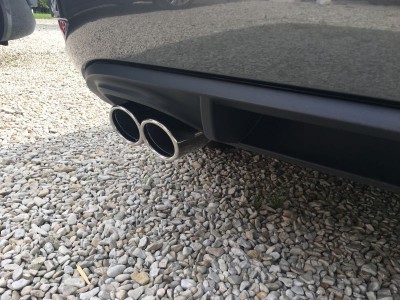

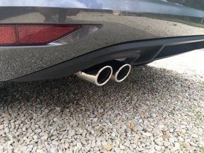

Je viens tout juste d'acquérir mon Touran de 2016 et j'y ai déjà fait une petite modification esthétique que je souhaitais vous partager.
Comme indiqué dans le titre, la modification se situe sur l'échappement du Touran qui est une double sortie sur le 2.0 TDI 150CV.

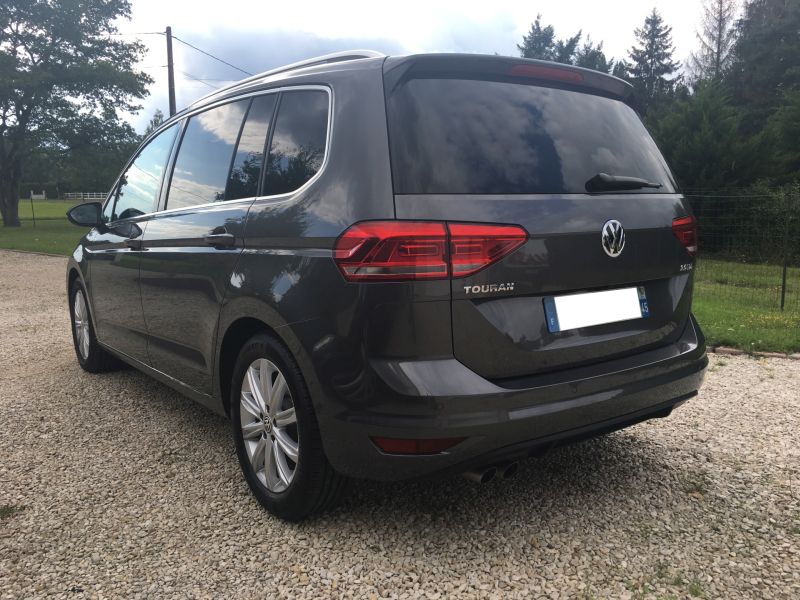

Avant :
Après :
Tarif chez VW : 109€ :shock: :roll: :?
Tarif chez SKODA : environ 30€ //§ :sgdyf!:; :yes:

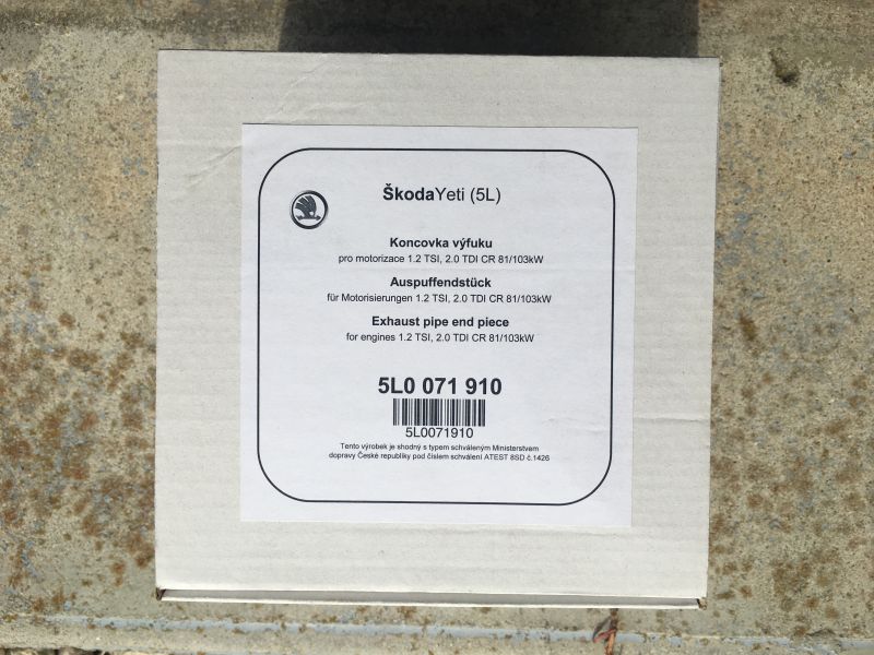

Voici la référence :

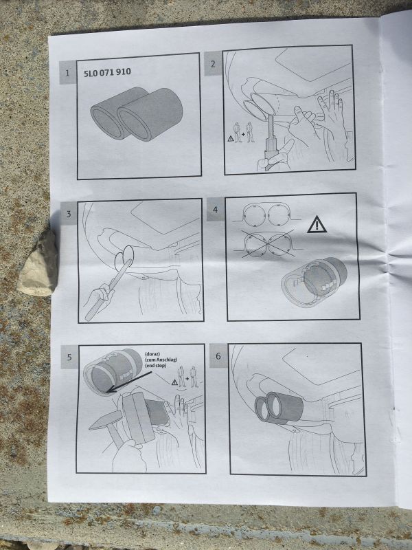

la notice :
Personnellement, je n'ai pas coupé l'échappement comme indiqué dans la notice, ce n'est pas nécessaire.
Pour le montage en 10 min : un marteau, un morceau de bois et un peu d'huile de coude.
Vous en pensez quoi ?

Non non c’est 3 languettes à l’intérieur des tubes

Salut non la réf Skoda n’est pas la même : 5L0071911A
Acheté 29,90 sur ahw shop

Non j’ai enfoncé cela comme ça juste faire attention pour les 3 lamelles
