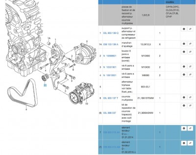

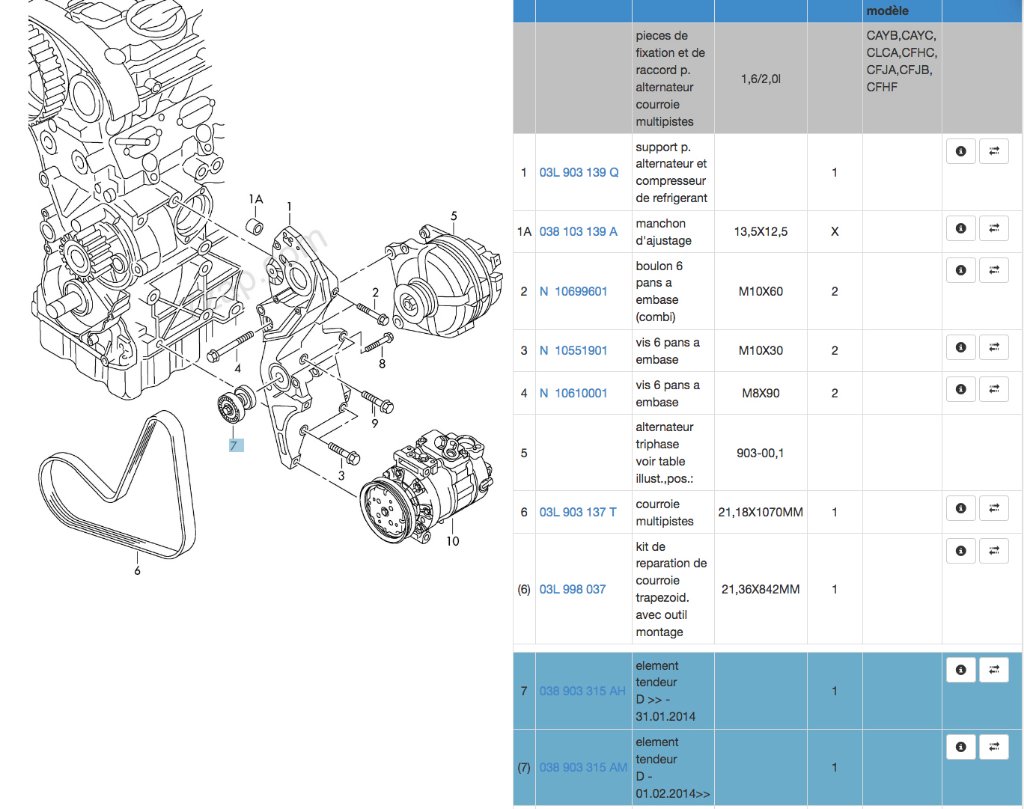

sur l'éclaté des pièces de la zone et avec la référence OEM du galet tendeur, en cherchant sur n'importe quel site marchand on trouve la photo du galet.
Partant de là, on constate que :
On peut le piger en position détendu
L'axe du roulement est excentré par rapport à l'axe du ressort de tension.
Il faut donc à mon sens ramener le galet vers l'avant et le haut pour le piger et ôter la courroie.
