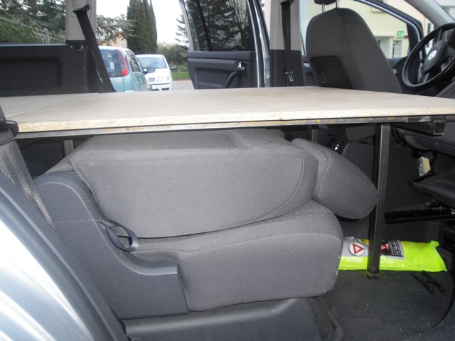

Je poste aujourd'hui pour vous dire que je viens de réaliser un systeme de couchette pour le touran qui est totalement pliable et permet de conserver l'usage des sieges arrieres en "mode route" et qui offre uncouchage de 190x120 cm.
Le poid de la structure complette est d'une vingtaine de kilo et peut totalemsnt se retirer du vehicule en cas de besoin.
Le prix total des matieres premiere hors matelas est de environ 150€.
Pour la coception c'est un copain qui est soudeur qui l'a réalisé ( 4 h de travail) avec les plans que j'ai réalisé.
Il a même pas eu besoin de voir le vehicule et tout est parfaitement rentré dans le touran.
Pour info le systeme allemand van'essa pour le touran est vendu 700€ frais de port inclu (525€) si retiré sur place en allemagne.
Je vous poste des photos dans le prochain poste si il y a des personnes interressés

Des photos se serait avec plaisir. Si j'ai bien compris c'est en metal.

effectivement la structure est en tubes d'aciers
je peux éventuellement en réaliser d'autres pour des personnes qui viendraient récupérer le châssis sur Valence dans la Drôme.
pour ceux que cela interresserait me contacter par MP
voici des photos comme je l'avais dit[img]images/uploads/cmoilole/cimg0287_173.jpg[/img][img]images/uploads/cmoilole/thumbnails/cimg0288_123.jpg[/img][img]images/uploads/cmoilole/thumbnails/cimg0295_958.jpg[/img][img]images/uploads/cmoilole/thumbnails/cimg0297_193.jpg[/img]

Ah ouai franchement c'est terrible. Cent fois mieux que ma technique.

Merci,
Maintenant il me reste le matelas à réaliser avec de la mousse à couper sur mesure ainsi que l'habillage des plaques de bois et de la mousse du matelas.
Il faudrait que je trouve des morceaux de cuir pour les plaque de bois et un tissus plutot resistant pour habiller le matelas.

Cela fait longtemps que je n'ai pas donné signe de vie et je profite de mes vacances pour cela... En ce qui concerne la réalisation de ma structure, l'ami qui m'avait réalisé le travail de soudure n'est plus trop dispo car il vient de monter sa boite... Par contre des mon retour de vacance, (j'ai pas mon ordi sous le coude) je pourrai poster sur ce forum mes plans et tous les conseils que vous désirez pour la réalisation du systeme.
D'autre part je me suis posé une question au niveau de la sécurité de ma structure lorsqu'elle est en "stand by" dans le coffre et que j'ai des passagers à l'arrière?! ( je suis papa de jumeaux depuis) La question est en cas de choc par l'arrière, la structure étant en barres d'acier qu'adviendrait il des passagers...
(c'est peut être pour cela que le systeme Vanessa est en alu...!)
J'ai donc essayé une autre alternative très basique. Celle qui consiste simplement à utiliser les planche de ma structure posées à même le sol du Touran. Si les planches son suffisamment grandes et épaisses, il n'y a même pas besoin de les caler au niveau des creux du sol pour les pieds des passagers arrière. Le poids des corps allonger suffi largement...
Par contre cela nécessite d'enlever les sièges arrière...
