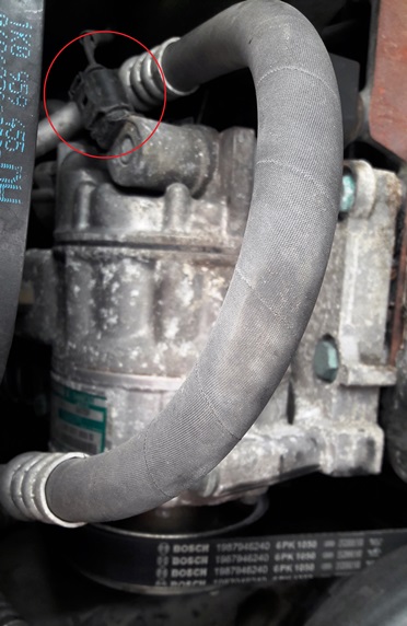

quand tu mets la clim quelle est la tension aux bornes de la batterie avant/apres? quel est l'etat de la poulie debrayable de l'alternateur?pas d'echauffement au niveau de la poulie electromagnetique du compresseur de clim?
Pascal78
Messages : 16
Enregistré le : 04 juil. 2018, 15:44
Re: "Syst echappement atelier" : généralités
Message par Pascal78 »
Bonjour, merci pour ta réponse. Je vais regarder pour la tension avant/après, il faut qu'on soit deux pour que j'aie le temps d'aller mesurer aux bornes de la batterie, car quand j'appuie sur le bouton, le moteur se met à brouter instantanément et cale en 3 secondes.
L'alternateur et sa poulie débrayable sont neufs.
Par contre, je ne sais pas du tout s'il y a un échauffement du côté du compresseur. Où se situe cette poulie électromagnétique ? Et comment savoir si elle est anormalement chaude ?

Merci. je viens de faire quelques vérifications : quand j'enclenche la touche Econ et donc que le compresseur se met en marche, la tension aux bornes de la batterie ne varie pas beaucoup et reste aux alentours de 14,1 V. En revanche, au bout de quelques secondes (1 à 10 secondes), le moteur a des ratés de combustion très importants et cale dans la foulée (de 5 à 15 secondes après avoir appuyé sur la touche Econ). Un peu comme s'il n'avait plus d'alimentation électrique.
La poulie électromagnétique ne me semble pas avoir de jeu, pour en être absolument sûr il faudrait que je détende la courroie. Si je laisse tourner le moteur environ 10 à 15 mn au ralenti, elle est chaude mais est-ce que ce n'est pas tout simplement la chaleur provoquée par le défilement de la courroie ? Je peux poser ma main dessus rapidement sans me brûler, la température est entre 45 et 50°.
Il y a un connecteur électrique noir sur le compresseur (voir photo, je l'ai entouré en rouge) : est-ce que c'est par là que l'ordre de démarrage du compresseur (via la poulie) arrive ? Si je le débranche et que le moteur continue de tourner normalement, cela voudra dire que mon souci vient bien du compresseur ou de la poulie ?
Merci pour vos conseils !

Bon, je viens de débrancher le connecteur en question : aucun changement, dès que j'appuie sur la touche Econ, le moteur broute et cale. Du coup, à moins qu'il y ait une autre connexion quelque part, est-ce qu'on peut éliminer le compresseur ou la poulie électromagnétique comme cause du problème ? Est-ce que je devrais essayer de voir un spécialiste en électricité auto ? (si ça existe encore)
Si vous avez des idées, je continue d'être preneur !
