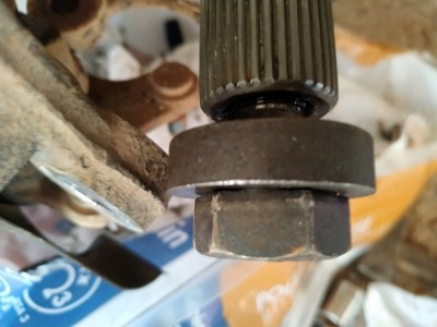

EXTRACTION DE LA TÊTE DE CARDAN SANS LE DEPOSER
je suis tout nouveau sur ce forum, et je viens de lire ce post qui me montre qu'il y a vraiment des passionnés en mécanique, et j'aime bien cela.
Ce tuto m'a bien plu, car j'étais à deux doigts d'acheter un expanseur pneumatique pour remplacer mon soufflet de mon Touran 1T1 de 2005 1.9TD.
Avant tout je remercie "resideur seigneur" pour ce magnifique post remplis de détails qui peuvent bien enrichir les mécaniciens comme moi qui ont des compétences, mais dont il faut toujours rester humble, car la mécanique est un domaine très large, partant de la métallurgie, aux assemblages, touchant la soudure, les traitements thermiques etc etc etc.
Pour en revenir à l'extraction du soufflet, j'apporterais juste une précision, c'est que j'ai bien observé la tête de cardan, et l'intérieur de la rotule avec mon endoscope juste après dévissage de l'arbre/moyeu (grosse vis de 21) et dépose des trois vis de maintient du triangle inférieur comme le décrit très bien "résideur seigneur" plus haut.
J'ai aperçu l'extrémité de l'arbre de transmission au fond de l'alésage pourvu du filetage à l'extrémité de la tête de cardan.
Coté extrémité d'arbre de transmission, mon modèle n'est pas équipé d'une clavette de blocage, mais d'un joint d'étanchéité (non retrouvé par ailleurs).
En fait, une fois que l'on a déposé le triangle inférieur, Il était quasiment impossible de sortir la tête de cardan car c'était trop serrant, et le manque d'espace pour taper avec une massette ne m'a pas permis d'essayer cette solution.
Réflexion faite, j'ai donc pris la grosse vis de fixation (avec la grosse rondelle), puis je l'ai vissée dans l'alésage, et en bout de course, la tête de cardan se remet droite car la face de l'arbre est contre la face du boulon de fixation.
Le fait de visser le boulon sur le filetage a fait l'effet d'extracteur, et la tête est venue (difficilement au début), puis après 10 mm de décollement, je l'ai sortie à la main. Je n'ai pas eu à tronçonner quoi que ce soit, et tout ceci s'est fait proprement.
