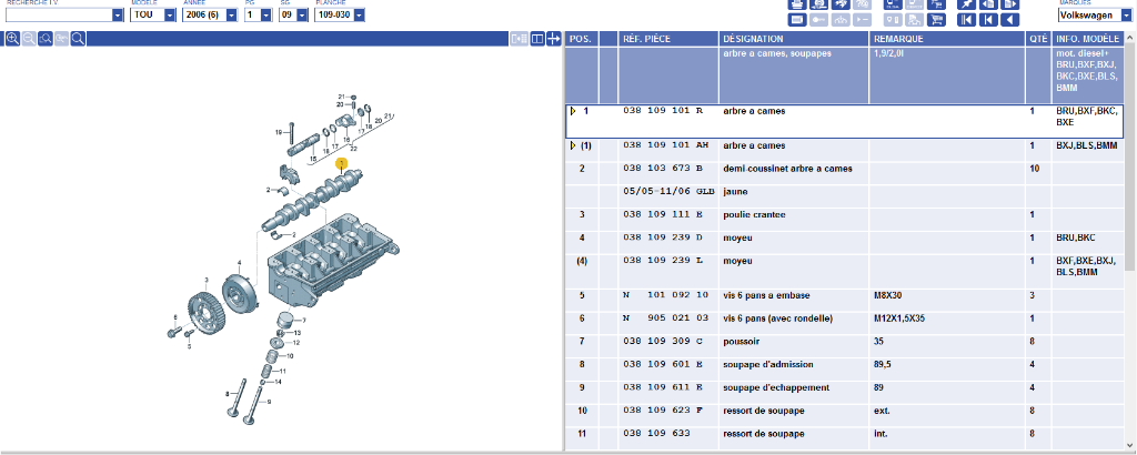

Pour t aider et chercher la piece il faudrait arriver a remonter a la réfèrence d origine. On peut regarder ca sous etka.
Peux tu me donner plus de precision sur la piece pour la localiser notamment. Il s agit de l arbre a came principal ?
Re: bruit important
bonjour
effectivement c'est le principal, je ne pense pas qu'il y en ai un autre. mais que va m'amener ETKA?
Re: bruit important
Récupérer la référence pour faire une recherche pertinente sur internet

Ci joint la capture d'écran ETKA avec les référence à droite : attention de choisir le bon modèle en fonction de la référence de ton moteur.
En espérant que cela puisse t'aider. Pour info le prix est bien de 800€ chez VW, autour de 250€ sur ebay.de (attention à la marque à retenir)Touran Cross 2.0 140 CH DSG6 de 2008 (BMM/KMY) - Pack City 2, Toit Ouvrant, Volant Multifonction, Palette au Volant, Discover Media PQ Gen2, Caméra de recul Highline, Coming/Leaving Home, Retro V3 avec éclairage au sol + Codage Ouv/Ferm Auto, Pack Full Led Int/Ext, Feux Led et Lave-Phares, Éclairage de pied, Covering Carbone, Vitres Teintées, Attelage Oris RDSOV
