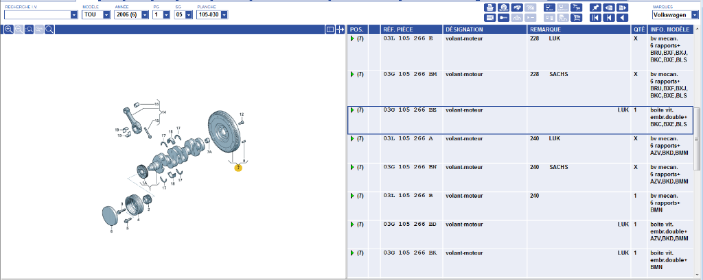

Re: [DSG] Changement Volant Moteur + vidange Boite DSG et Filtre
la référence du volant moteur est 03G 105 266 BE de la marque LUK (important de reprendre la même marque) qui a été remplacée par la référence 03G 105 266 CG au prix de 950 €.
Le lien sur le site LUK pour la référence du constructeur 415 0491 09 à 510€ sur yakarouler.
Il faudra prendre les 6 vis chez VW (ref N 906 650 01 à 3€ l'unité).

Pour les boites DSG, l'embrayage est dans la boite DSG. Ce n'est changeable si facilement. Les experts du forum seront mieux te le dire que moi.
Pour le volant moteur c'est la référence 03G 105 266 BD de la marque LUK (important) qu'il te faut. Ce modèle a été remplacé en 2011 par la référence 03G 105 266 CH
