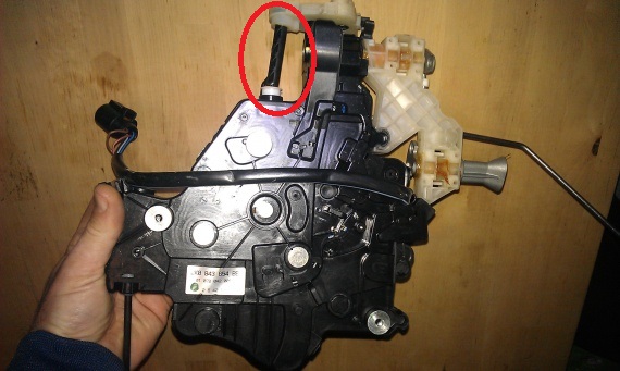

TUTO pour la réfection des verrouillage de portes AR !
tout d'abord n'entreprenez que si vous avez des mains d'horloger ET une bonne mémoire photographique (quoique avec un portable...)
Sur internet, achetez ce Micro-Switch de porte arrière : ce modèle exactement (1 par porte) car il s'insère parfaitement à l'endroit ad-hoc ou alors un similaire mais il faudra bricoler: c'est mon cas, voici le modèle que j'ai utilisé : Pour dégarnir la porte,aucune vis, que des clips assez solides. Si vous avez les outils de carrossier en plastoc ça vous aidera sinon il y a diverses solution mais n'oubliez pas de protéger la tôle avec un chiffon sinon vous risquez de vilaines traces disgracieuses...
Voici ce que vous allez découvrir :
La serrure est l'énorme pièce noire qui se trouve caché derrière la tole... Dévissez les trois vis qui la maintiennent en place. ne la retirez pas ! Dévissez les deux vis du contacteur de porte attention, s'il ne vient pas spontanément il va falloir introduire votre main dans la porte, derrière la serrure et suivre le câble pour le dégager de ses encoches de maintient (il est possible d'avancer la tête pour voir ce que vous faite mais une lampe torche sera utile !). Débranchez le en faisant levier sur l'arrêt du connecteur.
Juste au dessus de ce contacteur, se trouve la sécurité enfant : faites sauter le petit cache Dévissez délicatement les deux petite vis qui le retienne Sur l'autre chant de porte, dévissez les deux grosses vis de fixation de la gâche. Retirez là en la faisant glisser horizontalement jusqu'a ce que vous la voyez apparaitre !
Ne forcez pas, ca passe avec un peu de doiter... Déclipsez le câble de son cavalier. A ce stade, vous pourrez retirer la serrure ET la gâche (attention à ne pas forcer sur le cable !)
Soyez méticuleux, le verrouillage de la sécurité enfant est fragile et se retire facilement : lors de mon premier démontage, j'ai du y revenir par deux fois car j'avais inversé la tige en plastique noir et cela provoquait un fonctionnement hératique de la serrure !
