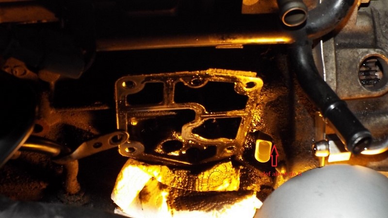

voici un mini tuto sur mon post de presentation pour le remplacement du capteur G28,mon AZV et ton BKD sont quasiment similaire excepte des empreintes de vis qui different, torx au lieu de tetes alenes:
topic10547-175.html

resideur a écrit :voici un mini tuto sur mon post de presentation pour le remplacement du capteur G28,mon AZV et ton BKD sont quasiment similaire excepte des empreintes de vis qui different, torx au lieu de tetes alenes:
topic10547-175.html
Woaw, c'est on ne peut plus clair, super, j'avais pas trouvé en faisant la recherche avant de poster .. zut
En même temps ça fait peur quand on voit ce qu'il faut déposer .. j'suis pas équipé .. vais me renseigner au garage.
Merci pour le tuto, c'est top !

D'après les photos, on dirait que oui, mais dois-je obligatoirement démonter le support pour démonter la sonde G28 ?
download/file.php?id=21377

Message par resideur »
malheureusement oui,car deja que support depose,c'est pas facile d'acces car le capteur est plutot profond dans l'emplacement et pas simple,il faut d'ailleurs mettre la vis en aveugle c'est pour dire!pour te donner une idee,il vient effleurer la mire du joint spi de vilbrequin qui fait environ 10cm de diametre......
