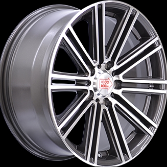

Salut à tous, j'ai enfin posé des nouvelles jantes, en 18pouces au lieu de mes origines 17.
Jante Mille Miglia (1005) 225/45 R18 (ET45) pneus 95W Falken 510 runflat.
Qu'en pensez-vous ?
Bonne soirée :hi:

Re: ET des jantes VW Touran 2016
Voici la jante. //§
Message par lapinou80 »
Jolie.. ça lui va bien.
