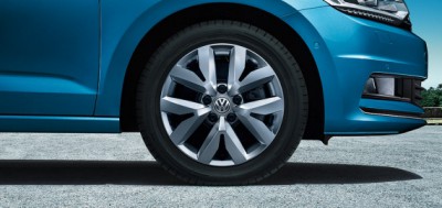

Sinon qui aurait des photos du Touran avec les jantes hiver Brighton ? Merci
A part la photo du catalogue je n'ai pas trouvé grand chose d'autre...

Hello,
Petite mise à jour à propos des pneus et jantes du pack Hiver
Je suis tombé sur cette vidéo qui de premier abord n'était pas intéressante parce qu'on voit un Touran Trendline avec une finition equivalente à un caddy société :) cependant un détail a attiré mon attention, les jantes... Elles sont différentes de toutes celles que j'avais pu voir sur le reste des vidéo du Net.
Et bien ce sont les "Brighton", donc pour ceux qui veulent voir ce que ça donnerait en vrai voici le lien de la vidéo :
